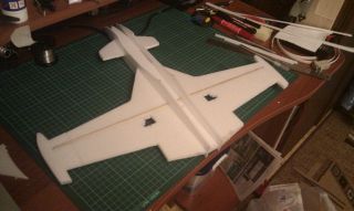

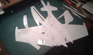

Посмотрел я тему FlyJet x-83 [rcstv.ru]. Решил я и себе заиметь подобную игрушку.
Скачал из этой темы [rc-aviation.ru] чертежи и начал постройку.
Увеличить
Увеличить
Увеличить
Увеличить
Увеличить
вот что получилось.
Мотор будет MOX-X2208N-2100 [lowpricerc.com](заказывал вместе с Floater-Jet как запасной но пока не пригодился )
пропелер 5х5.
если завтра будет погода будем облетывать

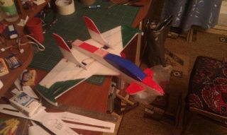

после раскраски
Увеличить
ты экспаненты и расходы какие ставил?

по элерону -70 и расход 120% по элеватору -50 и расход 100%
для твоей модели хз нужно будет подбирать

ну скотч то понятно хотелось красками.
развел титан и тонким слоем намазал,подождал пока высохнет и потом сверху покрасил.
аэрограф хорошо только к нему надо и компрессор. и все это уместить на балконе съемной квартиры.
со скотча акрил слез почему то видно гладкая поверхность
p.s. вышел 260 грамм с батареей 900 3S
