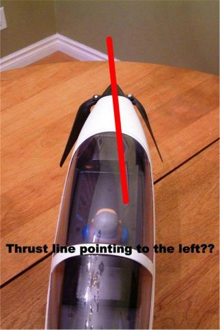

Облетал вчера сие чудо! Плюсы: Сборка добротная, двигателя хватает с головой и даже больше, на среднем газу летит как по рельсам. Теперь о неприятном (минусы): Углы отклонения рулей для пилотажной модели “карликовые”, устранил посадив на петли. Сервомашинки выкинул сразу (не вызвали доверия), установил INO-LAB HG 202MG. Выкос мотора меня просто удивил! По вертикали нет выкоса, по горизонтали выкос в левую сторону!!!
(На rcgroups все исправляют этот кЯтайский косяк!).
По этому при взлёте когда даёшь стопроцентную полку, планер резко уходит в верх и рвётся самостоятельно выполнить петлю Нестерова причём не забывая при этом круто заваливаться влево!!! Первый взлет был более удачным чем второй. На втором всё же сорвался при взлёте в левый крен но обошлось, сломал только кок. Вывод: Для своей цены вполне приемлимая модель. Большой и летит красиво! Ещё такой выпускают Чехи.

если крыло по оси двигателя или ниже, то выкос по вертикали и не нужен. выкос вниз нужен в основном для верхнепланов чтобы не было эфекта “качели”.

Юра! у тебя разве заводские настройки не указаны на выкос в низ и в право….
у меня на SOARING STAR II
, крепление мотора сразу стояло в низ и право…а насчет того, что он старается сделать петлю, это нормально мой тоже при полном газе стремится сделать петлю, ты его при этом поджимай ручкой высоты вниж что бы шел одним углом вверх , и выкос сделай правей…
Как пишут мотопланеристы (забугорные ), при 100% планер (при правильной настройке) должен от горизонта задрать нос на 60-70 градусов и не переваливать за эту велечину(это без вмешательства тангажа). Но это видимо так летают нЯмецкие планеры, а кЯтайские со своими причудами! Ну что же, будим учить летать!

Бери и сам выставляй выкос….делов то…
Так уже, только протестить не могу шеф в отпуске.
А если вверх ногами то выкос вправо будет
