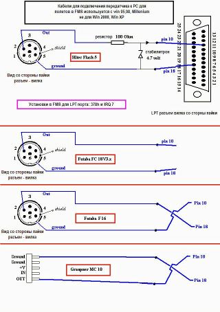

Тренер - ученик
Схемы кабеля тренер - ученик
Внимание! Используя материалы этой статьи для доработки аппаратуры, Вы - берете на себя отвественность за работу
Вашей аппаратуры. Информация для статьи взята из открытых не официальных источников информации.
Условные обозначения:
Master - разъем передатчика тренера
Slave - разъем передатчика ученика
Out - выход сигнала
In - вход сигнала
Ground - земля

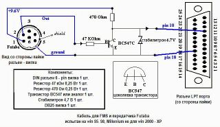

Подключение передатчика к симулятору
Внимание! Используя материалы этой статьи для доработки аппаратуры, Вы - берете на себя отвественность за работу Вашей аппаратуры. Информация для статьи взята из открытых не официальных источников информации.
Думаю пояснения будут излишними! Бери да делай!

Юрий ты вот кучу схем накидал, а в этой кучи нет ни одной для “ОПТИК 6” (6-и штырьковый) разъем.скажи хотя бы где сигнальный вывод (вход для ученика). масса понятно: центральный и металлическое кольцо.
со штыревым разъемом ученика тоже понятно: кончик сигнальный, штырь масса, другого там нет. всего два контакта.
Паша вот обещал и не скинул схемку.
ПАША!!! где схема…helpshout

Все аппы практически идентичны! Либо 2 выхода будет либо 3. Вскрой заднюю крышку и посмотри. Ты свою аппу к симулятору как подключаешь?
#15 Июль 4, 2013 17:50:31
Тренер - ученик
через плату преобразователь. который апу как джойстик делает. пробывал давно через лпт порт как на одной из твоих схем с транзистором, не заработало.
