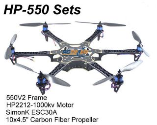

Пришел вчера данный аппарат.
Заказывал здесь http://www.rctimer.com/index.php?gOo=goods_details.dwt&goodsid=819&productname= [rctimer.com]
и мозги для него http://www.rctimer.com/index.php?gOo=goods_details.dwt&goodsid=837&productname= [rctimer.com] Полетел прям из коробки, что порадовало )) Было пару недочётов на пропеллерах не было переходников под крепления на мотор. И не было коннекторов на регуляторах. На двигателях были. Так же не было проводов для подключения к батареи.
Пропеллеры карбоновые балансировать не пришлось.
Двигателя не бьют вибрация минимальная. Звук приятный.
Вес после сборки вышел 1 кг 114 г. без батареи, но с проводами, ЖПС и радио модулем.
Очень много места для доп. оборудования внутри рамы ) Даже помешается камера для ФПВ прям вовнутрь корпуса (но лучи мешают обзору).
Есть недочёт в прочности в середине рамы нет усиления из-за этого она при нажатии в центр изгибается и меняется геометрия. Исправить можно.
Резвый получился. Осталось испытать в поле все возможности этих мозгов ))
По сравнению с квадриком уж очень стабильный.

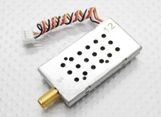

и передатчик LawMate TM121800 1.2GHz 1000mW 8Ch Wireless A/V Transmitter Module
http://hobbyking.com/hobbyking/store/uh_viewItem.asp?idProduct=25327 [hobbyking.com]
После полу часа пайки всё удачно подключилось и заработало.
Испытаний было не много, но результат порадовал.

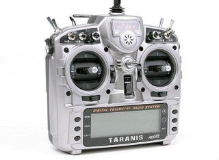

На штатных антеннах на Пульте FrSky 2.4GHz ACCST TARANIS X9D
и на Видео системе при ветре 6-8 м/с удалось улететь на 1 км 120 м. и высоте 100 м.. Без потери качества изображения (весь полёт не единой помехи). На большем расстоянии пульт начал ругаться что слабый сигнал и я решил дальше не лететь. Но Судя по всему видео бьёт значительно дальше. Осталось перебрать ещё 6 каналов для определения самого лучшего ))
Видео передатчик в полёте не греется. На земле в тестовом режиме за 20 минут нагрелся градусов до 40 что очень мало)
