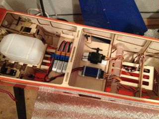

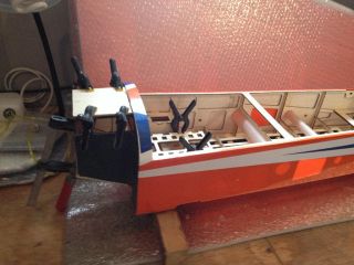

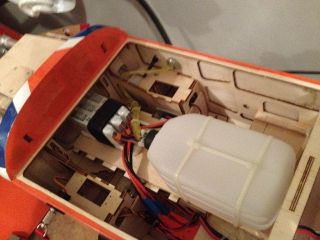

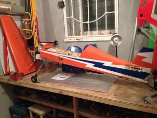

Начинаем сборку нового самолета, первым делом усиливаем мотораму и переднюю стойку шасси.

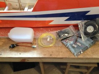

Модель будет до укомплектована : удлинители и Y-кабели серво, килсвич, фильтр в бак(OSMAX),заправочный штуцер и трубка(бензин).

Продолжаем собирать!

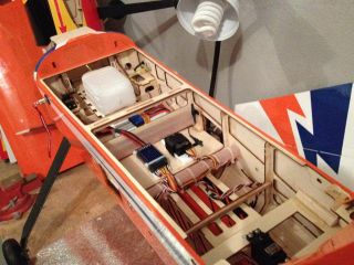

Паш, в целом нормально ,он бак нужно ставить ближе к Ц.Т.не калилка бензонасос качает . Там полкило топлива - взлёт передняя центровка ,а посадка - задняя. И не рекомендую стягивать направляющую трубчатого лонжерона т.е. проложи проводку под него и стяжками прихвати к фюзеляжу.
Бак сдвинут доконца назад по штатным креплениям.
Труда лонжерона жесткая ,хомутами не задушена и она не несущая.
#9 Дек. 24, 2014 19:02:28
Наши услуги
Производитель не всегда прав, красиво конечно.Ну оно дело Ваше.Модель критична к задней центровке.
Тоже можно, но лучше и проводку скрыть и стеклянную трубочку поберечь.
и она не несущая.
И ещё какая несущая , когда трубы нет.
На приёмнике задействовано 5 разъёмов, чего то не хватает.
Килсвича и чего то ещё.
Это пока предварительно !
#11 Дек. 24, 2014 21:02:34
Наши услуги
Понятно.Как с центровкой?

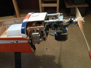

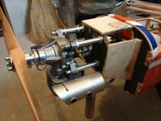

Дело к завершению сборки модели.крепление под серво газа пришлось переносить вперед и переделать на ушки крепление капота ,остается вырезать капот.

Оригинальная моторамма. Такого исполнения еще не видел.

Наши услуги
А в чём не “ оригинальность ”, если подходит на штатную мотораму по капоту?

Наши услуги
Посмотри моторамму на своем самолете. Наверное есть отличие?
А здесь несвязанные стенки короба мотораммы.
Это не критика. Просто такого не видел. Больше ничего.

Паш, винт регулировки хх штука ненужная , можно серву газа спалить
