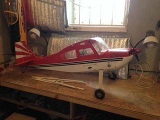

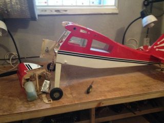

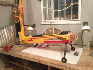

Нужно ,что то делать!После вчерашнего летного происшествия.
Пока только так,буду усиливать крепление мотошпангоута.

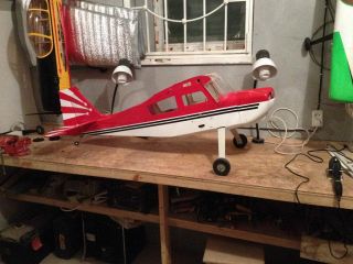

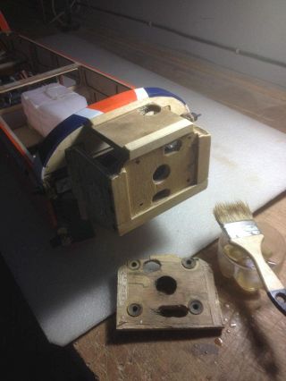

Наши услуги
О уже красивее
#4 Июль 6, 2015 21:06:22
Наши услуги
deninem
О уже красивее
А так еще красивее!!!

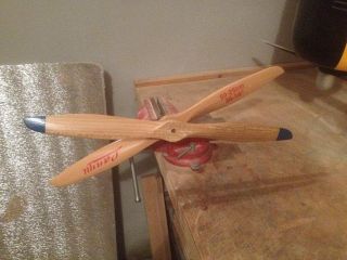

#5 Июль 8, 2015 20:36:15
Наши услуги
Тов. моделисты у кого есть труба диаметром 19 мм.,карбон или дюраль,для завершения ремонта-поменяю на деньги.

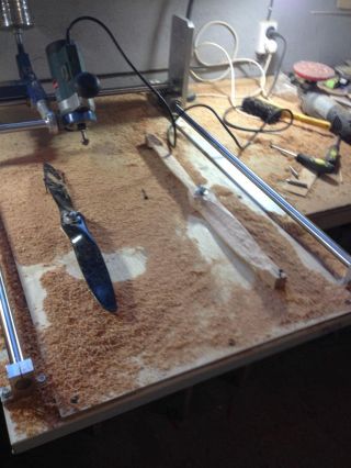

#8 Июль 9, 2015 19:21:15
Наши услуги

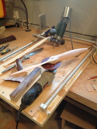

попробовал первый винт 20*10(помидорами прошу не кидаться сильно),вырисовывается стратегия изготовления.
#9 Июль 9, 2015 20:31:40
Наши услуги
А доработки после фрезера много? Вообще, как получилось, а то на фото толком не поймешь. Паш, тебе сразу заказ, 19х8!

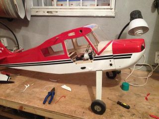

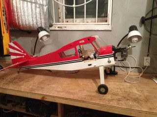

Вопрос с трубкой закрыт,модель отремонтирована!

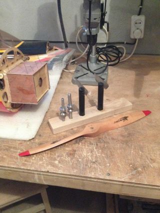

#13 Июль 25, 2015 15:42:28
Наши услуги
Регламентные работы по восстановлению моторамы,вьетнамская фанера из бальзового шпона ( у вьетнамцев береза не растет) очень мягкая, в процессе эксплуатации из 10мм., вмялась и стала 6мм.

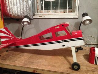

#15 Авг. 12, 2015 19:50:48
Наши услуги

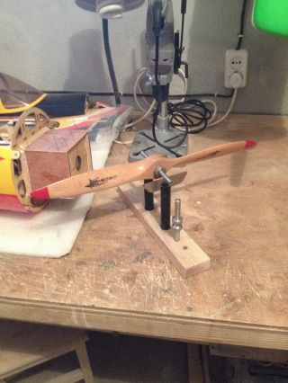

Балансир для винтов.
#16 Авг. 12, 2015 23:05:49
Наши услуги
А шо ты в него иголки повтыкал???
#17 Авг. 13, 2015 20:30:19
Наши услуги
Тсссс! Это по Феншую!
#18 Авг. 13, 2015 20:45:36
Наши услуги
Центровка задняя…, так и будешь летать по феншую
#19 Авг. 14, 2015 20:21:23
Наши услуги
Шутка юмора
#20 Авг. 14, 2015 22:55:55
Наши услуги
Заводи…!!!
