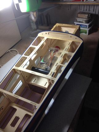

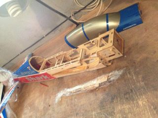

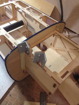

Экстра 300 50cc, от SDS? все красиво но как обычно приходится усиливать моторамы и крепление стойки шасси 3 мм. шлифованной фанерой поддел отверткой и уголки проломили 3 мм. китайскую фанерку ,китайский сопромат не “айс” в нужный момент может подвести, будем исправлять косяки.

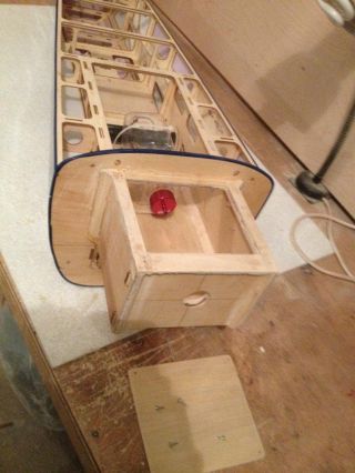

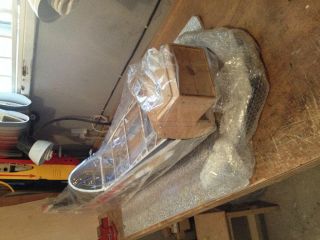

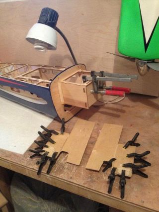

Сделана площадка под приемник и аккумуляторы,площадка под бак, осталось за шкурить,вскрыть лаком (вытравить китайских насекомых) и собирать дальше.

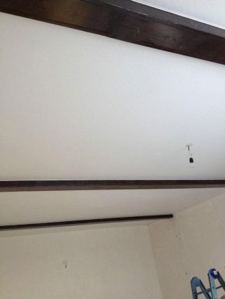

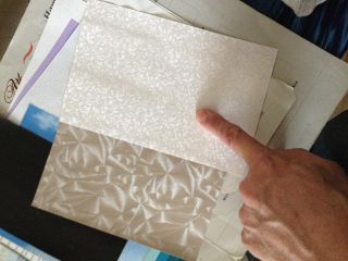

Вчера монтировали потолки новых фактур “чешуя” пленки MSD на фото фактуру видно правда не очень, надо отдать должное китайцам, за качество и дизайн пленки( не реклама), самим понравилось..

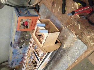

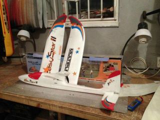

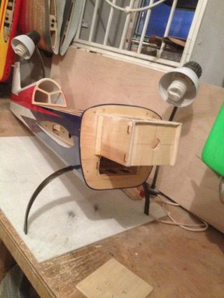

Собрал сыну Изика и дошли руки до Олега модели , как обычно укрепление моторама( хоть были заложены дюралевые уголки , но что толку если они крепятся к 2мм. фанере), таже самая история с креплением стойко шасси и все это под 55СС. мотор .

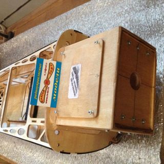

Работа закончена, можно собирать модель.

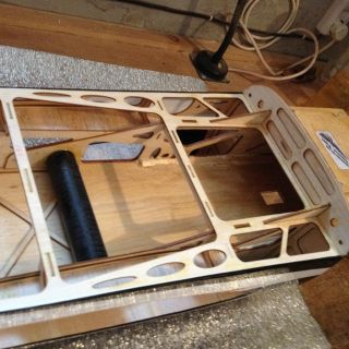

Приступил к восстановлению ЯКа-54 от Хупериона,донора нет, собирать по фрагментам.
