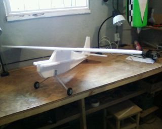

может переделать под RC……
Паш, а я чёй-то не пойму она чем-то обтянута или нет?
pardon А переделать - это тема!
Если ветер будет дуть еще неделю(тьфу,тьфу,тьфу…)то точно переделаю под RC

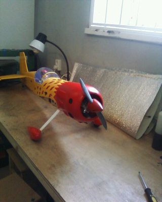

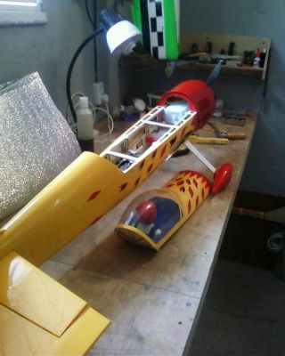

Ремонт ЯК54 от ФениксМодель.

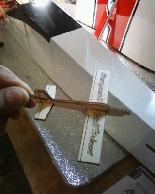

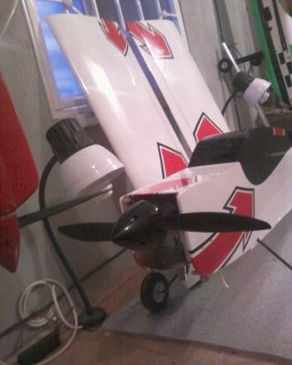

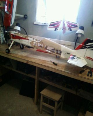

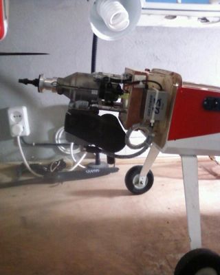

Собираем для заказчика GRAUPNER Trainer 1,80m ARF, мотор DLE 20, серво Hitec карбон высоковольтные по кругу,питани LIPO борт и зажигание.Усиливаем крепление стоек шасси,меняем навесы милар на капроновые,все проклеиваем КЛЕЙБЕРИТОМ ПВА.
Немцы не укомплектовали баком и коком,зато положили “ДЕРЕВЯННЫЙ” симулятор!!!lollollol
Модель на 90% собрана и готова на выходных при хорошей погоде облетаем!
Модель облетана !!!

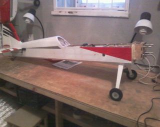

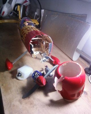

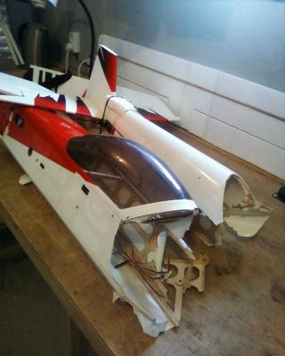

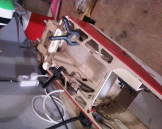

Funtana-125 после неудачной посадки, дело поправимое!
Паша, ты какой-то кудесник, сдвиги такими темпами!!! Потрясён, спасибо!!!
еще и какой кудесник…
Ну вот, как то так!!!
я же говорил еще какой кудесник…
Да, просто из области фантастики……. Каким он был и каким стала моя птичка многострадальная… Спасибо!!! Осталось только крылышки навесить и в небо!!!

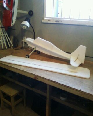

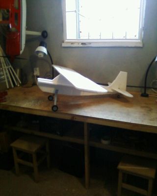

Дело было вечером,делать было не чего-вот “своял” Decathlon , размах 1200 мм., мотор 350-450w.
Файл: CitabriaPlans.pdf 143.9 KБ
Файл: CitabriaPlanstiled.pdf 199.5 KБ

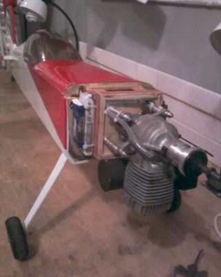

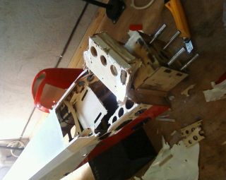

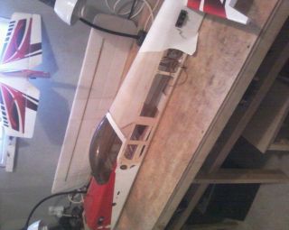

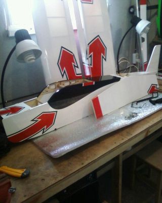

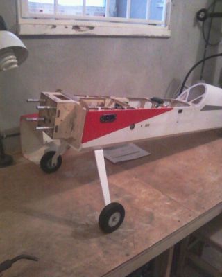

Буду реанимировать пепелац!
Серво РН с хвоста переставим вперёд(задняя центровка).
Как то,так(талант не пропьешь). Осталось собрать все в кучу!
Да, а выпить прийдётся, что бы талант Паша не потерял ещё лет 100!!! ХОРОШАЯ РАБОТА!!!

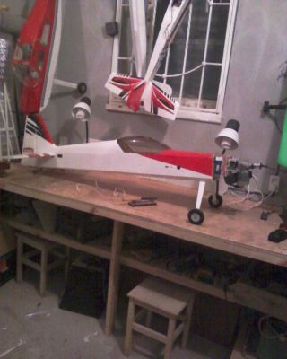

Самолет готов и полоса готова, а погоды пока нет!!!
Вот и чудненько, значит надо ещё, что нибудь подремонтировать… Надеюсь Паша ты согласен?

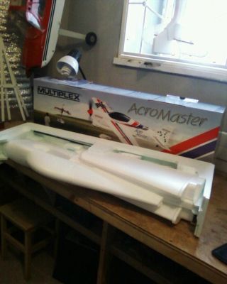

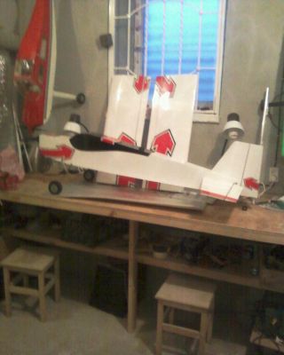

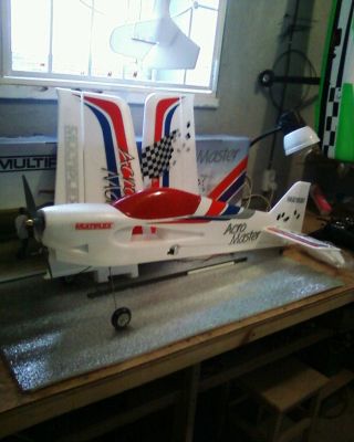

Акромастеров много не бывает,принимайте в ряды “ акромастероводов” новую птичку!
Собрали для пользователя - Vladimir42 (пущай летает на здоровье!).
