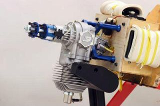

Вибрации. Имеются три основных источника вибрации: Первый и основной - двигатель, где Вы практически мало что можете. Второй – пропеллеры; надо приложить немало усилий для получения правильной балансировки. Винты Mejzlik можно считать сбалансированными, но в действительности это надо проверять. Третий - кок пропеллера, еще один источник вибрации, который также должен быть сбалансирован. Не берите на веру его балансировку как есть, считая что он сбалансирован изготовителем.

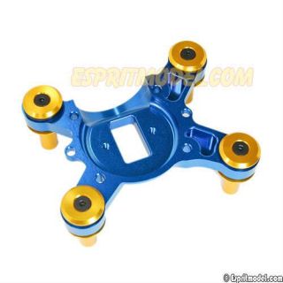

Мягкое крепление.
Одноцилиндровые двигатели имеют репутацию двигателей, имеющих чрезмерную вибрацию. В некоторых случаях это заслужено, в других , это не так. Это может стать головной болью, поскольку постоянно требуется подтягивать или менять ослабленные болты. Чтобы бороться с этим, некоторые ушли к мягкой установке. Имеются несколько мягких креплений на рынке, некоторые хороши, некоторые не очень. Но помните, что мягкое крепление должно подходить к двигателю, и должно быть настроено на двигатель в диапазоне возникающих резонансов и если это не учтено, это будет лишь немного лучше чем просто мертвый вес.
Жесткое крепление.
Многие полагают, что жесткое крепление лучший способ. Этот способ проще, выбирая из двух вариантов и в случае, если двигатель достаточно мягко работает, это действительно так. Если Вы имеете двигатель с задним расположением карбюратора, Вы должны запланировать доступ к карбюратору, потому что вам придется устанавливать связь с дросселем и доступ к подсосу. Бензиновые двигатели требуют применения подсоса для старта, поэтому подумайте, как Вы откроете и закроете крышку подсоса прежде, чем Вы начнете все соединять и отрезать.
Крепление двигателя довольно простое. Большинство установок выполняется соединением двигателя болтами жестко к силовому шпангоуту. Убедитесь, что силовой моторный шпангоут прочен и правильно приклеен.

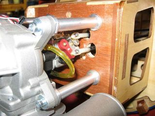

При использовании бензинового двигателя (это относится к любому двигателю) важно использовать сервопривод хорошего качества для соединения с дросселем. Слабое управление дросселем может сделать самолет тяжелым для полета. Только не применяйте бывших в употреблении серво для дросселя. Для работы дросселя не требуется больших усилий, важнее, чтобы соединение серво было точным, без люфтов, и чтобы непосредственно сам сервопривод был бы точным. Хороший сервомеханизм с шарикоподшипником и шестеренками из нейлона будет делать это легко. Не допускайте любого контакта металла с металлом, особенно не позволяйте, чтобы металлическая тяга управления имела электрический контакт с двигателем, это может действовать как антенна и излучать помехи. Если Вы хотите применить ваши дешевые или изношенные сервоприводы, вы можете поставить только их для управления воздушной заслонкой (подсосом). Подсос имеет два положения: открыто и закрыто. Откорректируйте правильно механическое перемещение, затем используя ваше радио, откорректируйте положение конечных точек так, чтобы сервомотор не гудел в открытом или закрытом положении.

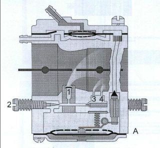

ПОНИМАНИЕ КАРБЮРАТОРА WALBRO.
Начнем с топливного бака. Топливо поступает из бака в карбюратор через впускное отверстие. Топливо поступает сюда через топливный насос сквозь маленькую диафрагму которая контролируется двумя клапанами (такие маленькие крылышки). Затем топливо проходит через иглу которая контрлируется плавающей диафрагмой. Эта диафрагма отвечает за количество топлива для холостого хода, средних и максимальных оборотов. Плавающая диафрагма открывает и закрывает игольчатый клапан при посредстве небольшого рычага, прикрепленного к игле. Топливо находится в камере ожидая вакуумного сигнала в различных жиклерах. Настройка высоты рычага очень важна, поскольку он отвечает за наличие потока топлива через жиклеры. Если рычаг слишком низкий, двигатель будет забедняться. Если рычаг слишком высок, двигатель будет богатиться и скорее всего будет заливаться на холостом ходу.
Итак, топливо начинает свое движение через насос. Затем топливо, регулируемое плавающей диафрагмой, которое управляет игольчатым клапаном. Все эти части, находятся в топливной камере вместе с топливом, готовым быть поданным через жиклеры когда необходимо. Объем топлива, находящегося в камере определяется взаимоотношениями рычага и плавающей диафрагмы. Поэтому очень важно, чотбы рычаг был настроен правильно. Внтури камеры находятся распределительные отверстия, управляемые LE и HE иглами. Кроме того, есть кольцевой канал холостого хода, который имеет фиксированный размер.
Внимание! Все карбюраторы Вальбро будут работать в любом положении, но они работают наилучшим образом в боковом положении. Карбюратор, расположенный снизу, немного склонен к забогащению в режиме холостого хода, однако, разница чрезвычайно незначительна и легко устраняется настройкой.
Теперь давайте поговорим о пульсирующем сигнале для топливной помпы. Ваш мотор сам решит какой тип пульса на входе будет нужен. Если основание карбюратора имеет отверстие, просверленное в картер, вы будете использовать СТАНДАРТНЫЙ пульсирующий порт и добавочный порт (если таковой есть) должен быть закрыт. Если отверстие не просверлено, должен быть фиттинг, расположенный где-то на картере. Используйте кусок топливопровода чтобы соединить жиклер на картере с добавочным жиклером на карбюраторе. В этом случае нет нужды блокировать стандартный впуск, он уже блокирован при сборке мотора.
Карбюратор должен получать пульсовой сигнал от двигателя. Этот сигнал (перепад давления) толкает и тянет диафрагму помпы которая подает топливо в карбюратор.
Теперь давайте проверим настройку плавающего игольчатого клапана. Это самая критичная настройка на карбюраторе Вальбро. Валбро предлагает специальный настроечный шаблон, чтобы правильно настроить высоту рычага клапан для вашего конкретного карбюратора. Если у вас нет такового, настройка может быть сделана только методом проб и ошибок и будет настоящей головной болью, поскольку вам нужно будет разбирать карбюратор каждый раз чтобы подрегулировать положение рычага. В основнмо рычаг игольчатого клапана должен параллелен основе корпуса карбюратора. Это уже очень близко к правильной настройке. Если рычаг слишком высок, то ваш карбюратор будет иметь тенденцию к неустойчивой работе на холостом ходу. Если рычаг слишком низко, ваш холостой ход будет нормален, но мотор будет иметь тенденцию забедняться на средних и высоких оборотах. Это может также привести к тому что на полном газу, топливная камера может опустеть и мотор заглохнет, независимо от настроек игл HE и LE.
Седло игольчатого клапана запрессовано в корпус карбюратора и не нужно его удалять без соответствующих инструментов и шаблонов. Не вынимайте седло клапана!
