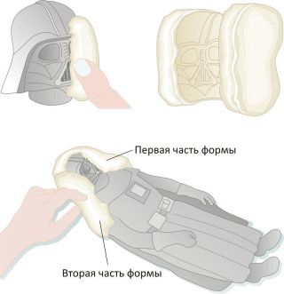

Пример №4: Создания форм для типовых изделий
Полиморфус легко облепляет любые предметы, полностью повторяя их структуру, и при этом достаточно хорошо отлепляется от них в застывшем виде. Это свойство позволяет делать из него формочки для типовых изделий, которые будут в дальнейшем заливаться, например, гипсом.
Главное, чтобы материал, который будет заливаться, был не горячим (не выше 65°)!
При нанесении Полиморфуса на мастер-форму стоит избегать обратных углов, иначе Полиморфус будет сложно снять после застывания. Если Вам не важна высокая точность, то можно снимать Полиморфус с формы пока он еще немного пластичен (не до конца остыл). Сложные формы могут состоять из нескольких отдельных маленьких форм, которые впоследствии могут быть легко соединены.
Уникальное свойство Полиморфуса применительно к моделированию заключается в том, что он может быть использован несколько раз! Ненужное или неудачное изделие Вы сможете разогреть и использовать снова, в отличие от большинства подобных материалов, которые могут быть использованы только один раз!
