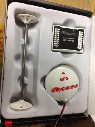

Здравствуйте!
Помогите пожалуйста разобраться вот с этими мозгами Quanum QFX Plus GPS
кто-нибудь пользовался такими и как они за раннее спасиба
#3 Янв. 30, 2014 19:07:04
videobarsuk
Зарегистрирован: 2012-09-17
Сообщения: 84
помогите
Заочно видел Ютубовское видео. Это некоторый закос на НАзу. Со знаком жирный минус на форумах хотя ХЗ чем именно не довольны.. вроде как работает не стабильно что ли…. По видео чуть изменен интерфейс программной оболочки (настройки ) а принцип тот же что и наза только ПО самодельное.
#4 Янв. 30, 2014 19:24:14
videobarsuk
Сообщения: 84
помогите
videobarsuk
Заочно видел Ютубовское видео. Это некоторый закос на НАзу. Со знаком жирный минус на форумах хотя ХЗ чем именно не довольны.. вроде как работает не стабильно что ли…. По видео чуть изменен интерфейс программной оболочки (настройки ) а принцип тот же что и наза только ПО самодельное. А чем помочь то ? Обращайтесь !))
