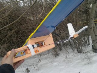

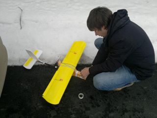

Попробовали в феврале.Олег поднял FPV планер.
Он для съёмки предназначен? Если да, то мне кажется побольше нужен, стабильние летать будет, а значит и качество съёмки лучше, хотя сейчас столько всякой видиотехники, да и систем стабилизации.

видно по фото , что эта самодельный летопырь…Дима прав для FPV размер маловат, плюхнулся он хорошо на видео видно при посадке идет носом в низ, центровка передняя и это без видео оборудования … нагрузишь оборудованием и он при таких размерах может быть тяжеловат… насколько видел готовые модели для FPV , размах у них не меньше 1,4м… а лучше под 2м , размах крыла увеличивается для уменьшения нагрузки для крыла ( смотришь на монитор, ковыряешься в носу …а модель сама летит спокойненько) а так будет полет на ручке , кайфа не какого…
Это не передняя центровка, а обычное сваливание(большой вес малая площадь и малая скорость) и кстати видеооборудование было на борту и в горизонте ,на среднем газе, летит без вмешательства пилота(ковырять в носу правда не стали).Вес действительно большой , размах маленький.Главное попробовали.

что в носу ковыряться не стали…хорошо , а просчитать нагрузку перед постройкой не вариант был…

Какое оборудование , если не секрет. на фото ни где невидно? Размер действительно “мелковат” ничего посерьезней кроме как ,какой то “мыльницы” не воткнешь. Изобретать велосипед я думаю не надо,для этих целей уже есть много отработанных моделей,а так трата времени и средств.
Я его слепила из того, что было(с)
Нет ,Паш , там всё по взрослому на 5,8ГГц.И уровень минимизации очень высок.Конкретика у Олега STV, модель его..

Ну что же, спасибо за столь ярую критику.
О самолете: Размах 90 см. вес 530 грамм.
У меня была задача сделать самолет из подручных средств и с имеющейся электроникой. без чертежей. При конструивавании самолета было желание “попробовать” толкающий винт. Для реализации задумки с 8и дюймовым пропеллером применил стеклопластиковую трубку от удочки. и все бы ничего, но эта трубка и толкающее расположение ВМГ утянуло центр тяжести назад. для выравнивания ЦТ пришлось удлинить нос на 7 см + использовать дополнительную акб на видео. центр тяжести выровнять удалось, но вес вырос.
Итог: Самолет летает, но за счет веса либо быстро- либо никак. Получил много удовольствия во время конструирования и первого полета.
Димон, думал попробовать фпв на нем, но слишком тяжелый вышел.
