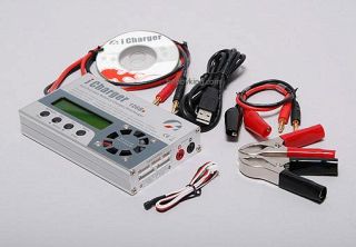

#12 Сен. 7, 2014 10:32:01
Прошивка зарядника
Жень, такую прошьёшь?
#13 Сен. 7, 2014 10:35:14
Прошивка зарядника
А такую?

#16 Сен. 8, 2014 12:18:39
Прошивка зарядника
imax b6 прошью, ichagger нет
#17 Сен. 8, 2014 15:45:38
Прошивка зарядника
ichagger нет
Нет прошивки или нет тех средств?
#18 Сен. 8, 2014 15:54:24
Прошивка зарядника
Я шью определенную прошивку, ту что знаю и в этой прошивке зарядники iCharger не поддерживаются.
Вероятно для них есть какие-то прошивки, но то что ты не убьешь зарядник, либо станет хуже гарантий нет.
Да и имхо это вполне нормальный зарядник, это в b8 и их клонах куча косяков.
#19 Сен. 8, 2014 17:57:45
Прошивка зарядника
Понятно СПС!
