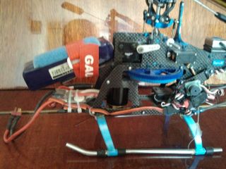

Ребят подскажите куда приспособить ESC контроллер на эту модельку?
#4 Июль 7, 2014 14:31:28
CopterX CX 450 Black Angel Flybarless Helicopter
Площадка под батареей для него.
#5 Июль 7, 2014 14:37:10
С другой стороны, как то так

Спасибо! А приемник во внутрь рамы установить?
#7 Июль 7, 2014 16:24:47
Да вон он сзади между подкосами, к нему куча проводов идет.
