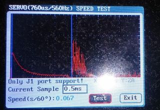

Rotor Star - отличные сервы и почти за даром!
Сервы пришли и были затестены. С такими характеристиками ближайший вариант серв это футаба!)) Люфтов НЕТ!!! А на RJX HV есть (как выяснилось после сравнения!). Свои килограммы выдают как надо.
ALIGNы 100% и рядом не стояли по киллограммам, скоростям и точности с люфтами. Бляха муха, ваще удивлен!
Итак:
циклик сервы - люфтов 0, скорость по замеру через icharger duo servo test - 0,18 (при 5.5 вольт). А сервы то ХВшные! потому при 7.4в выдадут свою заявленную скорость легко.
хвостовая серва - люфтов 0, скорость при 5.5 0.06!!! Точность офигенная.
Все 3 циклик сервы прошли жесткий стресс-тест от 7.4вольта. Нагрелись нормально так…)) Дергал ручку пульта зажав в руках все сервы. Около 20 минут.

А как это ты так тестил, что за прога и как подключить к компу серву?
#5 Май 22, 2014 18:40:38
Это зарядник мой такое умеет))

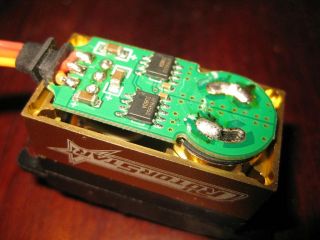

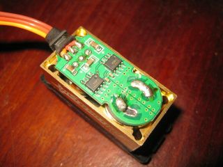

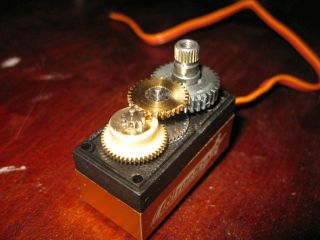

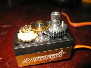

А вот и потроха. Как их можно сломать… пока не представляю))

Главное валы толстые! И это очень хорошо, наверно)))))))))))

Качество пластика (и его обработка) не очень, а внутрях все очень даже добротно и какчественна выглядит. По середине сервы идет металлическая оболочка как на алайнах.
Что-то не понял ,это цифровые серво или аналог. Просто смотрю на движке две пайки или это не о чём не говорит???Кирилл ,латунь быстрее изнашивается чем титан,может в этом и цена её,но гадать не будем просто берём покупаем и гоняем ,а выводы уже каждый сделает потом. А может подождать пока ты их погоняешь?
Ни о чем не говорит)) Это цифровые сервы 100%.
