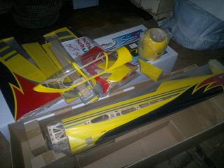

SUKHOI 29 S 140 и OS MAX GT33(сборка и эксплуатация)

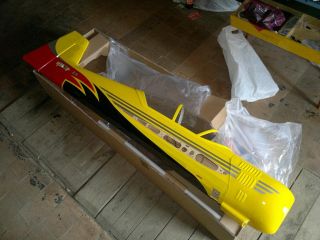

Брал здесь: http://shop.lindinger.at/product_info.php?cPath=1619_1628_1629&products_id=65900 [shop.lindinger.at]
Доставили за десять дней и без повреждений.

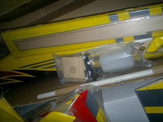

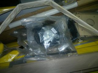

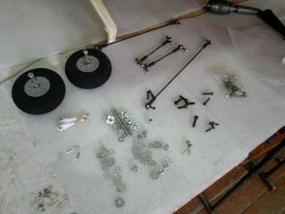

В комплекте кок , набор ДВС конверсии и фурнитура.

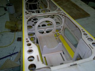

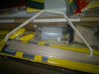

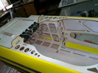

Начало сборки с установки основной и хвостовой стоек.
Хвостовая стойка из комплекта заменена на карбоновую.
Усиление под ДВС.
Вклеилось идеально ,без подгонки.

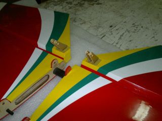

Вклейка “кабанчиков” ,элеронов ,РН и РВ.

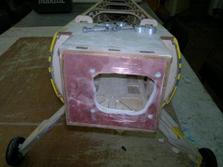

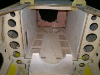

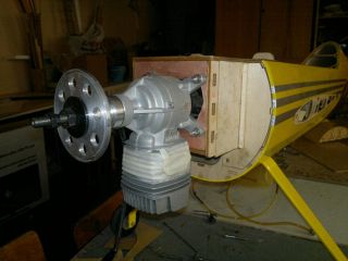

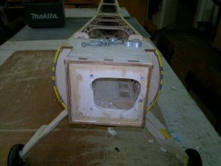

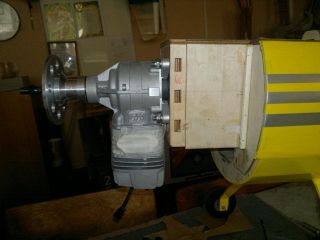

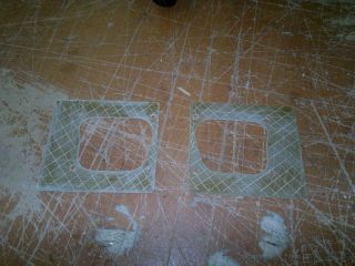

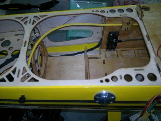

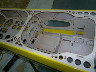

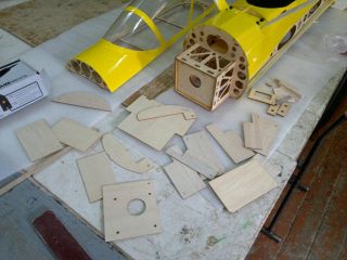

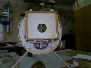

Вырез под мотор огромен.
Дополнительно усилен центроплан 2мм фанерой.
И усилен мотошпангоут 1.5мм текстолитом с обеих сторон.
Отредактировано jukov26 (Июнь 11, 2014 22:41:14)

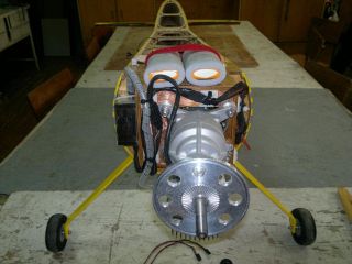

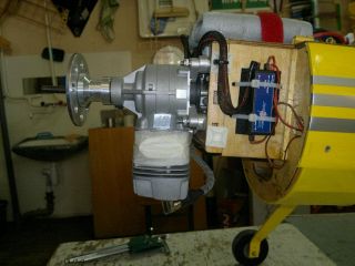

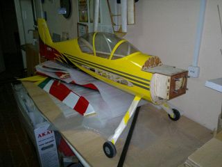

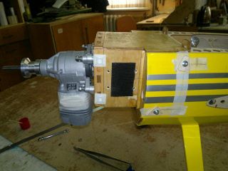

Примерка мотора.
После вывешивания модели мотор будет выдвинут на 1см(центровка)

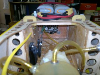

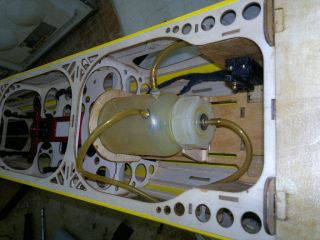

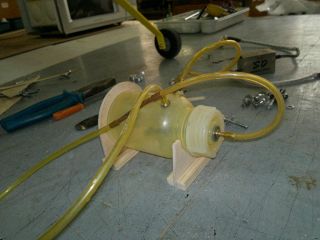

Установка бака(конструкцию срисовал у Жорика).
По окончании сборки моторный отсек и площадка бака вскрыты лаком(три слоя).
Отредактировано jukov26 (Июнь 11, 2014 23:45:10)

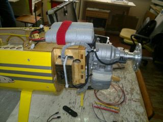

#5 Июнь 11, 2014 22:52:26

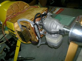

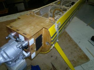

Усилил крепление капота.3мм фанера и закладные гайки м3.
Отредактировано jukov26 (Июнь 12, 2014 00:49:38)

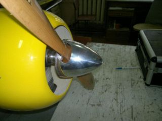

Усиление капота(фанера 0.8)

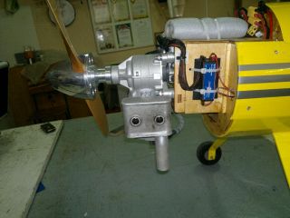

Установка зажигания и килсвича.

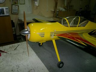

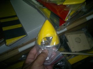

Стоковый кок заменён на алюминиевый.
Отредактировано jukov26 (Июнь 13, 2014 09:18:29)

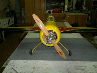

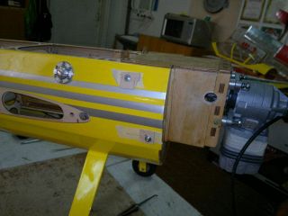

Подгонка капота.

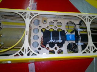

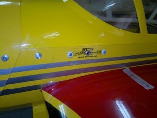

Установлена электроника, выключатель, сервы (Hitec HS-5685MH все), приёмник и т.д.
Алюминиевые втулки подчёркивают светодиоды.
Отредактировано jukov26 (Июнь 12, 2014 08:38:05)

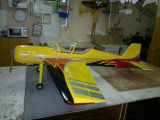

Облёт по погоде.

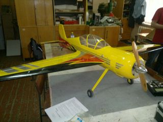

Вес модели без топлива 5,250кг.
Отредактировано jukov26 (Июнь 11, 2014 23:52:47)

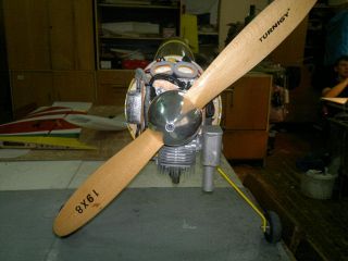

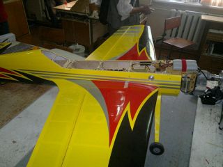

Облёт будет с пламегаситалем.
Труба и патрубок ещё в пути.
Отредактировано jukov26 (Июнь 13, 2014 09:24:26)

Все красиво,аккуратно, только текстолит для шпангоута под двигатель- черевато отломанными “ушами ” а OS-а.
Отредактировано Rait (Июнь 12, 2014 11:26:45)
