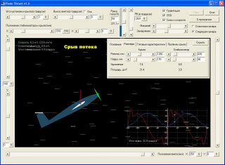

Программа Plane Thrust для исследований выкоса и выноса винтомоторной группы
Программа Plane Thrust разработчик Александр Васюков, г.Долгопрудный

Представляю мою, надеюсь что полезную, программу для настройки положения винтомоторной группы на самолете (вид сбоку 2D). Всегда задавался вопросом: на что влияет выкос и вынос винта и как их правильно выбирать.

Эта программа (разумеется бесплатная) создана мной для того, чтобы понять как ведёт себя модель самолёта при различном размещении винтомоторной группы в разных частях самолёта. Можно настраивать положение винта прям в полёте и наблюдать за последствиями.
Например, немного поэкспериментировав я понял, что при размещении винта в хвосте самолета (точнее на большом удалении от ЦМ по продольной оси) очень сильно сказывается выкос. И наоборот, если винт расположен над ЦМ, то выкос почти не сказывается.
Аэродинамика крыла в программе условна.
Габаритно-массовые параметры подобраны под EasyStar/Bixler/HawkSky и т.п.
Параметры для настройки:
- угол установки крыла;
- выкос винта;
- смещение винта по оси X и Y;
- смещение крыла по оси X и Y;
- смещение стабилизатора по оси X и Y
и т.д.
Есть две ручки управления самолетом: газ и руль высоты. А в остальном разберётесь.

Программа позволяет проводить исследования динамики самолёта, зависящей от взаимного расположения крыла, стабилизатора и воздушного винта, а также экспериментировать с углом установки крыла и выкосом винтомоторной группы.
Менять параметры самолёта можно прямо в полёте! И следить за последствиями настроек.
Подозреваю, программа получит ещё одно назначение - виртуальная проверка уже построенных моделей самолётов перед их первым живым пуском. Нередко первый полёт заканчивается аварией. И чтобы на поле было меньше таких сюрпризов, можно будет проверять, хотя бы примерно, как модель поведёт себя в воздухе.
Нюанс: при экспериментах с массой близкой к 0 могут возникнуть ошибки в расчетах, которые выражаются в хаотичной тряске самолёта. Но этого можно избежать замедлив симуляцию с помощью соответствующего движка на панели.
