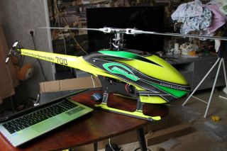

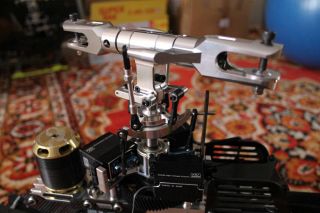

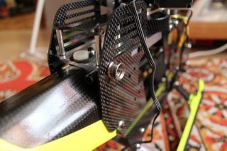

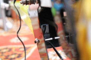

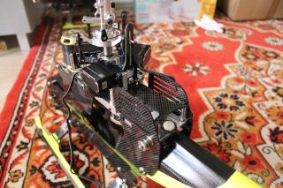

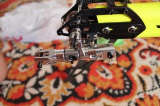

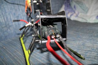

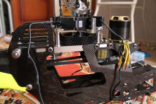

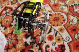

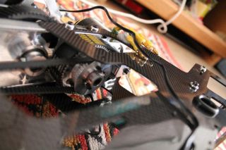

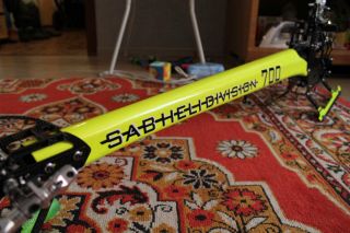

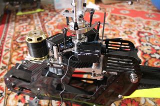

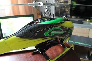

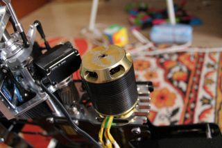

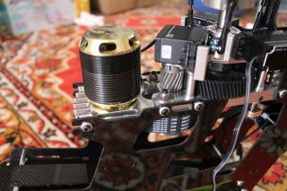

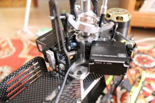

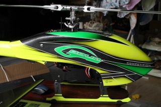

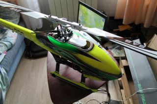

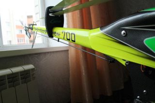

Собираю новенький гоблин, можно сказать V2. Отличие нового аппарата от первой версии:

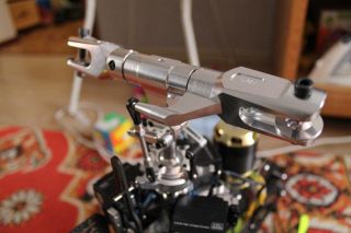

1.Другая бошка.

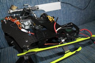

2.Измененая рама.

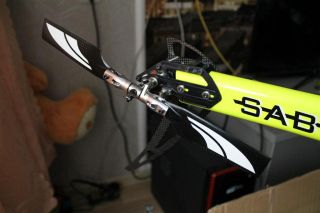

3.Измененый хвост - аналог Mikado

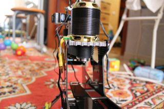

4.Измененый мотормаунт.
5.Увеличенный пиньен и соотвественно ремень (увеличился в ширину).
6.Более толстая рама. (2.3мм)
7.Измененое крепление батарей - теперь на двух липучках. Больше никаких резинок.
8.3й подшипник на моторе.
Вот таким мне гоблин уже нравится! Уже не кажется хлипким.
При сборке не обошлось и без недочетов-легко перетянуть бошку и она начинает туго ходить.

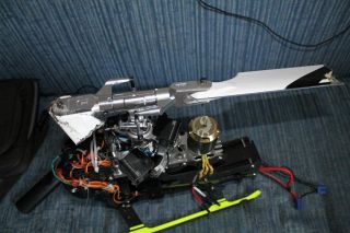

До-собирал. Вес получился чудовищный)) 3.85кг
#5 Авг. 7, 2014 19:34:13
Goblin 700 Competition или работа над ошибками

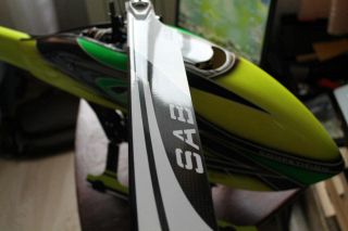

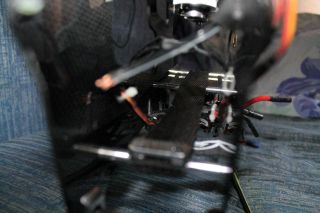

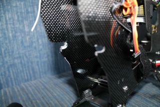

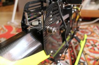

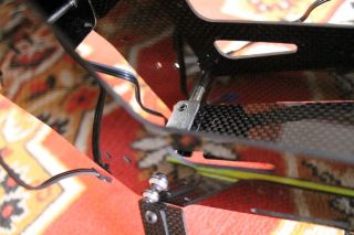

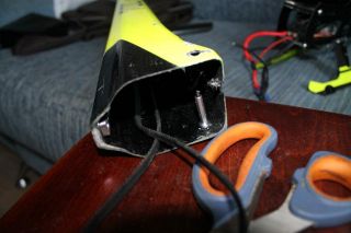

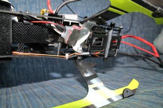

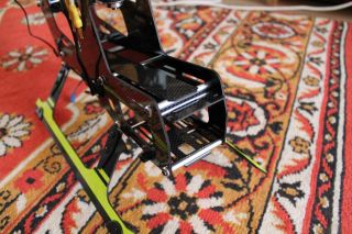

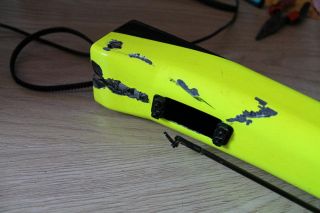

Летел зверюга не долго(( Блин… печально. Болтающиеся силовые провода на тик таке задели лопасти, батарейки вынесло почти с регулятором. 1 батарейка загорелась на земле (потушили вовремя-травка то сухая!), 1 батарейку так и не нашли! Так же хорошая хвостовая серва улетела в неизвестном направлении-ее вырвало с мест крепления на хв.балке.
В минусе:
1 пол.рамы.
Вал ОР
Межлопастной вал
Балка.
Шикарная хвостовая серва
Тяга на хвост
Мет.держатель шассей.
Лопасти ОР SAB
Возможно еще БЕК (надо разобрать посмотреть) - минусовой провод вырван из него.
Ну и так по мелочи крепежной….
Вывод от сегодняшнего падения: болтающиеся провода надо крепить даже на пробный полет, либо одевать кабину.
ЗЫ. Зато с 2х гоблинов теперь 2 новенькие кабины осталось!
2 печальных тушки…..((
Отредактировано levon_2005 (Авг. 7, 2014 19:35:12)
