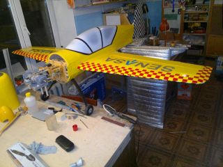

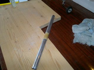

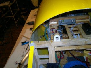

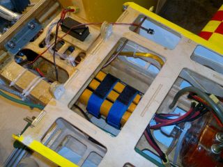

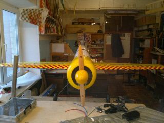

Работа над ошибками.Обнаружена непараллельность крыльев и стабилизатора,
Исправляем.Вышкуриваем направляющую трубку.
и навиваем новую ,завтра вклею с коррекцией угла.

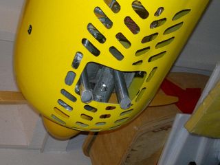

Вклеил усиление в брюшко завтра прорежу вентиляцию фюзеляжа.
После определения центровки акки получили постоянное место
До завтра , Птица!
Саня следит, я не касячу
Отредактировано jukov26 (Дек. 19, 2014 22:14:02)

Су 29, 2260 мм. и 3W56iB2

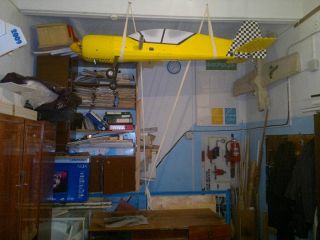

#7 Дек. 21, 2014 18:56:33
Смотрится!
Отредактировано jukov26 (Дек. 24, 2014 13:57:44)

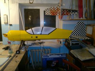

#8 Дек. 21, 2014 18:56:33
Исправляем.
Теперь всё параллельно и перпендикулярно.
Отредактировано jukov26 (Дек. 21, 2014 18:57:07)
#9 Дек. 21, 2014 19:10:15
Настройки двига ещё подшлифую, оттримировалась летит ровно.

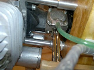

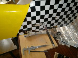

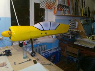

#10 Дек. 22, 2014 17:41:37

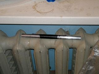

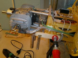

Чтобы было удобно было это делать, вынес направляющие ближе к капоту.Направляющие это тонкостенная латунная трубка от телескопической антенны.
Отредактировано jukov26 (Дек. 24, 2014 09:09:52)

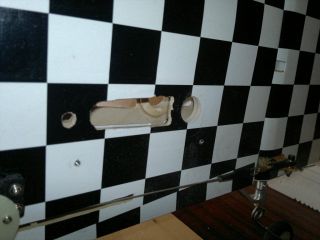

#11 Дек. 23, 2014 19:37:47

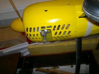

Прорезал отверстие в капоте для доступа к иглам.
На могучем торсе оно практичкски не заметно.

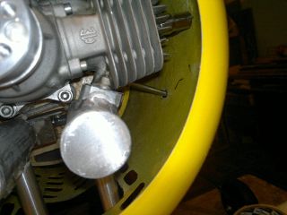

Попалось на глаза уравнение Бернулли для газов, пришлось доработать выхлопные патрубки.

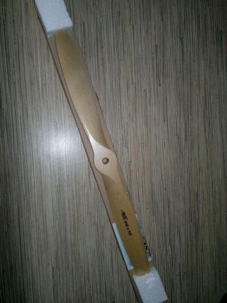

#16 Фев. 11, 2015 08:51:22
Ждем погоды и винтов.
Винтов дождались, осталось дождаться погоды.

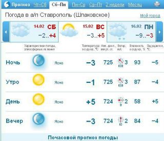

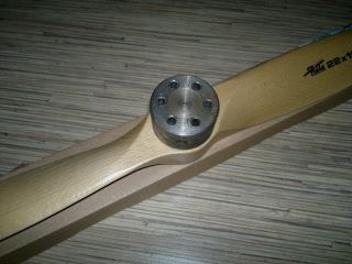

#18 Фев. 11, 2015 20:09:18
Винт рассверлен и установлен.
#19 Фев. 12, 2015 10:20:52
Ох…ть! Сам что ли? Ничего. Я то же скоро научусь.
#20 Фев. 12, 2015 10:37:42
А погоды не будет по ходу до апреля!!!
В воскресенье на аэродром
Возражения не принимаются
