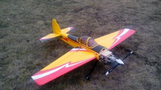

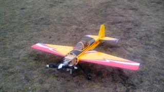

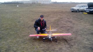

Сегодня облетали Яка Павла…отличная модель, легко управляемая…

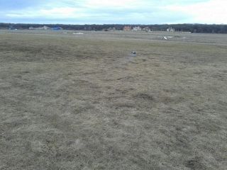

А как с проездом дела обстоят?
Пока нет дождей вполне реально проехать, если в колею грязную не лезть а рядом по траве то без проблем, собственно грязь только на въезде, поле подсохло, трава ещё не выросла

Модель очень адекватно ведет ,тримировали по высоте ( перегрузили немного грузиками, аккумулятор перенёс уже в перед), вес 5 кг., по полетным ощущения лучше чем MX особенно на взлете и посадке, несмотря на приличный ветер,хотел облёт отложить.
Понял за что Володя любит Як-55! Макс видео пожалуйста в студию!!!

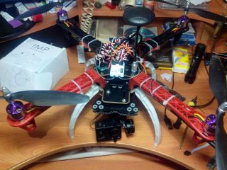

Сегодня был еще один облет - моего квадрика с 3-х осевым подвесом, правда подвес колбасит как не в себе, то ли еще надо с его настройками ковыряться, то ли от вибрации у него мозги сносит, потому как пропы самые дешевые с rctimer'a балансировке не поддаются - такие кривые что жуть просто, но квадрик без подвеса вполне нормально себя ведет, да и с подвесом тоже, а вот сам подвес…. Не, ща в руках покрутил - однозначно надо с вибрацией бороться, ноги аж на глазах расплываются ) А ардупилоту пофиг - приклеен жестко на плату и вполне адекватно летает. Ну ничего, уже заказаны карбоновые, я думаю получше будут.

Подвес отлично держит горизонт .Осталось устранить мелкую вибрацию от неё и желе на картинке.

Сегодня чуть полетал в одиночестве и даже с пользой: воевал опять с подвесом и подбором демпферов (точнее их количеством )удалось практически победить желе на видео с подвеса, но вчера еще полдня переделывал сам подвес, демпферы работали на растяжение, а я переделал, чтобы работали на сжатие, везде пишут, что так эффективнее. Вот чего получилось:
Осталось побороть заразу, видную в самом начале видео,а в чем суть - видно здесь (при больших углах наклона вперед/назад у подвеса сносит крышу):

maksim_2000
моему подвесу тоже так крышу сносит. думаю это нормально, т.к. при таких углах сбивается центр тяжести и оси вращения.. и моторы пытаются дергаться, чтобы исправить ситуацию, грубо говоря одна ось, начинает исполнять функции другой, а получает команды как будто она стоит в нормальном положении.
ось х, становиться осью Y, а получает команды, по прежнему от X.
Я тоже примерно к этому варианту пришел, и это видно в проге настройки, там где показывается отклонение осей, но только крышу у датчика начинает сносить при отклонении ближе к градусам 85 а то и больше (это я так, на глаз), а подвес у меня глючит уже при отклонении на 45-50 градусов и это ИМХО не нормально (сегодня как оказалось, мой коптер способен на таких углах вперед лететь и видео должно интересным получаться при низких скоростных полетах, эффект скорости так сказать, но это попозже, когда FPV будет, ща пока только визуально) и если отключить движок YAW то остальные 2 оси вообще без проблем жужжат практически до предела (те самые гр. 85 если не больше), а при подключенном YAW начинает самовозбуждаться и подтягивает все остальное). О, ксати, не пробовал оставить работать только YAW, а две другие отключить, еще поколдую, мож чего и наколдую Интересно а почему так не глючат подвесы с возможностью вращения по каждой из осей на 360 градусов? (Видел только видео работы подвеса, в подробности фунциклирования и на чем оно сделано не вдавался, поэтому сильно не пинать ) Так, ладно хватит не по теме, если чего наколдую, отпишусь где нибудь еще, а может и здесь, но только применительно к полетам на аэродроме ДОСААФ, т.е. с видео оттуда
