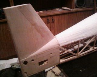

Моделька DimKaHobby дубль два

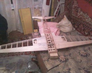

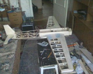

Всем доброго времени суток. С наступившим Новым Годом! Вот от скуки, и прочих факторов занялся постройкой новой модельки. На этот раз я долго не заморачивался, Крылья и хвост готовые, от ЯКа 54,(Голд Винг, размах 1780 мм) правда пришлось повозиться с востановлением, фюз. полностью свой, длина такая-же как и на ЯКе (что-бы сохранить пропорции) В общем, внешний вид будет нечто среднее межу ЯКом, Экстрой и Эджем!
Собственно размеры остались те-же, что и у ЯКа.

#3 Янв. 4, 2015 09:13:24

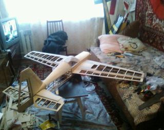

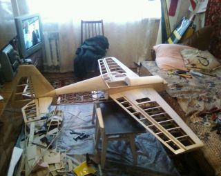

Конструкция начинает приобретать очертатания самолета! Немного обработать напильником после сборки, и получится самолет!

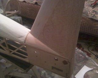

Сегодня закончил фонарь, зашил бальзой киль. Осталось дело за малым изыскать финансовые резервы, и заказать пленку и сервы.Ну и там мелочёвка осталась.
А потом ждать! Долгая дорога к летному сезону.

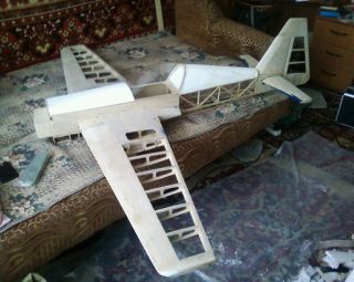

Работа собственно закончена, осталось обтянуть.

Дальше Перкаль, эмалит?

Дальше Перкаль, эмалит? Ну а как ты думаешь? Все по взрослому!

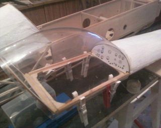

#12 Янв. 11, 2015 17:59:40

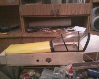

Вот наскреб обрезков, обтянул фонарь.
#13 Янв. 21, 2015 18:48:10
slava
Зарегистрирован: 2012-05-29
Сообщения: 357
Дим,вопрос.Бока у фюза где стыкуется крыло с фюзом из бальзы,что ли и ни чем не усилены? ВВавтомагазинах есть краска тонировка для задних фонарей,она прозрачно-черная,есть разная,может ею фонарь затонировать? Мне кажется тонированный и без полос смотрится борзо) ИМХО.Ну а так конечно,на вкус и ….нет

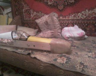

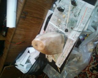

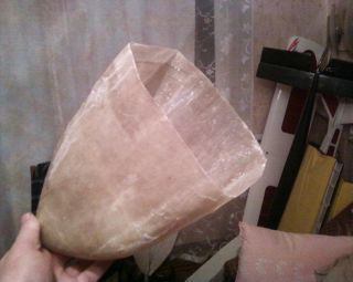

Вот, не много повозившись с болванкой, и истратив весь наличный запас эпоксидки - слЯпил капот, правда, что из этого рожна получилось, посмотрим когда высохнет!

Я думал над этим и решил, что мне так больше нравится!

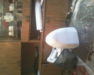

#16 Янв. 26, 2015 19:41:57
Сегодня пытался снять капот с болванки, сразу не получилось, пришлось выколупывать пенопласт, дело в том, что я не очень хорошо промазал болванку мыльным раствором, не дал первому слою полностью высохнуть, нанес второй. В общем 99% площади не прилипло к болванке, прилипли отдельные точки в разных местах, и не дали снять капот с болванки. Так, что если кто будет делать таким способом, хорошо промазывайте болванку, хорошо просушите слой, потом наносите следующий, минимум делайте 2 - 3 слоя.(раствор мыла - густота сметаны) Вот, что получилось.
