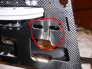

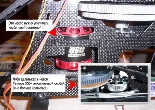

Хотелось бы услышать мнение опытных коллег! Для установки на раму ХК 600 дрыгателя НК-4025-630KV требуется подпилить раму так как он немного больше.
Увеличить
ВОПРОС! Не порвет ли раму если её подусилить вот таким способом?

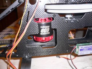

Вот так изначально
Видели бы вы мою раму с гораздо более мощным мотором….)))))))) Не порвет, все нормуль! Можно ничего не подпиливать, а просто шайбы подложить.

Юр, тебе в будущем, можно брать наработки романа, с верхним расположением двигателя, там запас к довольно широким моделям.
Отредактировано root (Янв. 16, 2012 09:14:41)
#5 Янв. 16, 2012 09:15:52
Вопрос-ответ по 600 классу
Да я так и планирую. Но для начала хочу стрельнуть 600ку на родной раме, а позже занятся творчеством!

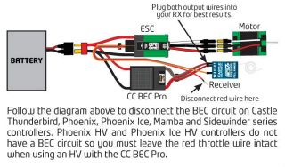

Всем доброго времини суток! Я не понял на этом фото зачем отключать красный провод!
Подскажите кто в курсе!
#13 Фев. 19, 2012 08:35:17
Как показала практика, отключать ничего не надо) А так это делается для того, чтобы небыло дополнительного питания регулятора, у него есть свое встроенное питание на себя.

Причем тут два бека? Серия регулей HV не имеет встроенного бека, они (регули HV) сами себя питают через силовые провода.
#17 Фев. 19, 2012 12:19:09
Ну тогда я не вижу причины по которой нужно этот провод вытаскивать.
#18 Фев. 19, 2012 14:09:53
И я о том)

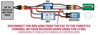

Приглядел вот этот BEC:
Что скажете?
И вот его подключение:
Два провода в приёмник! А зачем что то не нарыл!
#20 Фев. 19, 2012 19:21:09
Отличный бек) больше добавить нечего))))
Два кабеля питания идут для дополнительного питания приемника, типа надежнее. Хавает тока с одной распайки, никакого дуалбек там нет. Как показала практика за глаза хватит и одного шнурочка. Я пользую чуть меньше бека, СС10А, стоит дешевле, размер с два ногтя, вес…- воздушный))) работает на ТДРексе отлично, питаю его через Y переходник от 6эс.
