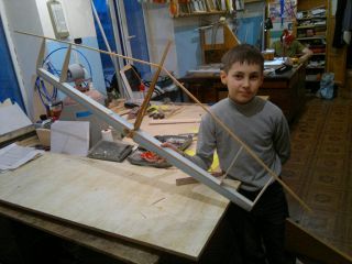

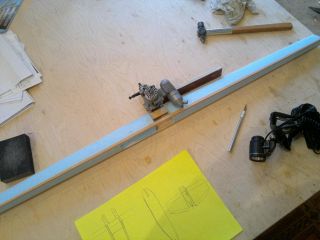

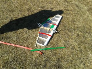

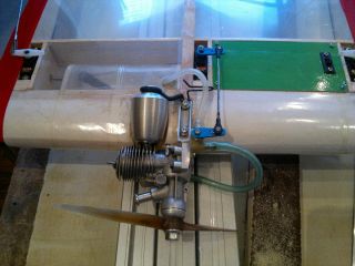

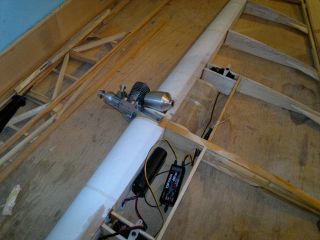

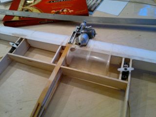

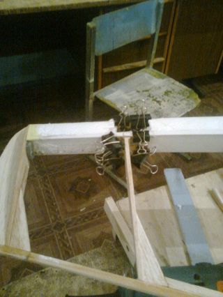

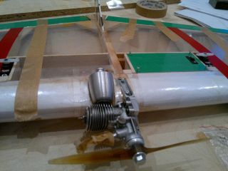

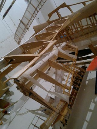

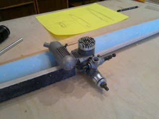

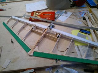

Бойцовка ,такая же как на кордах, только без них.
После соревнований по F-2-D остаётся много обломков.
не попадать же добру.
компоновка по развесовке, 21-24процента САХ.Под двиг 2,5куб.
Вклейка ,подгонка и обработка напильником и обтяжка.,а так же динамическая балансировка.
Проверка всех систем.
Облёт завтра.По погоде.
Есть наброски на 4кубика…

Серега!чета твой моторчик на FORA не похож…
Андрей, наверное ты её не видел.
http://technohobby.com.ua/online-shop/en/engine-fora-2012-25cc-f2-d [technohobby.com.ua]

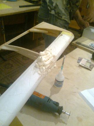

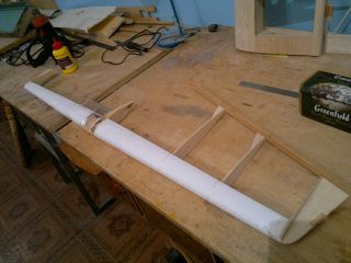

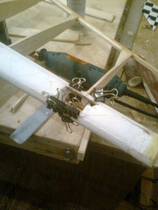

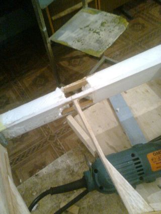

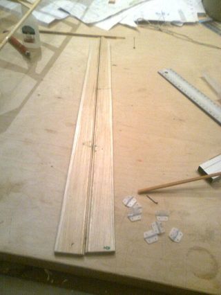

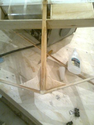

#15 Март 11, 2015 21:07:52

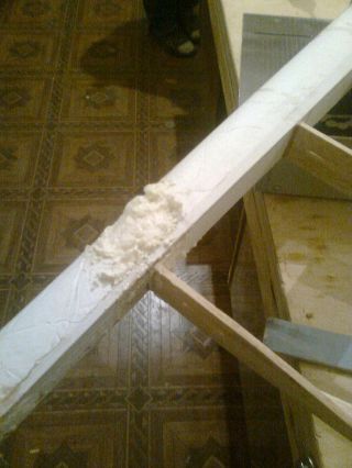

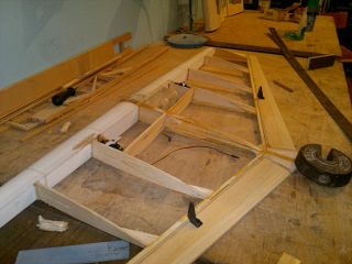

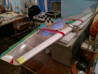

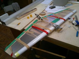

Выявлены недостатки конструкции ,устраняются.
Лобик востановлен, запенен и обработан.
Элевоны уменьшены.Петли выброшены.
Конструкция киля изменена.
Завтра обтянем.
Отредактировано jukov26 (Март 14, 2015 22:57:26)
