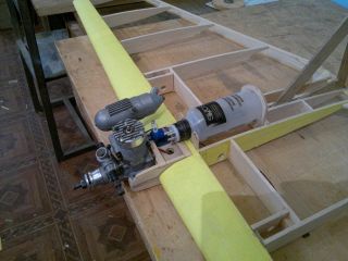

Бойцовка ,такая же как на кордах, только без них.

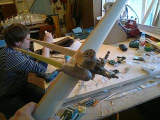

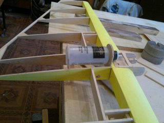

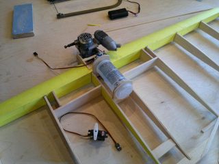

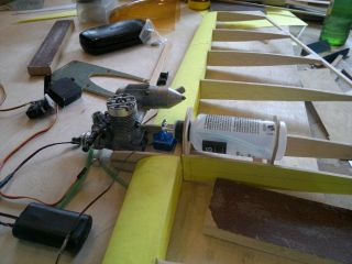

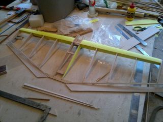

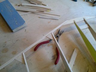

Есть наброски на 4кубика…
Погоды нет продолжаем “набрасывать”.

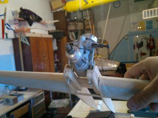

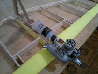

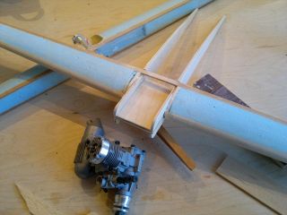

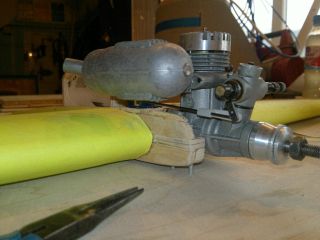

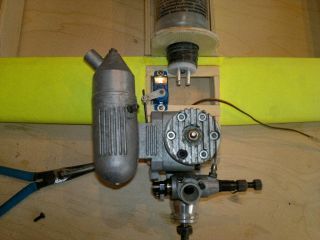

Подгонка, сборка на сухую и склейка моторамы и пилона.
Примерка мотора.

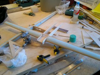

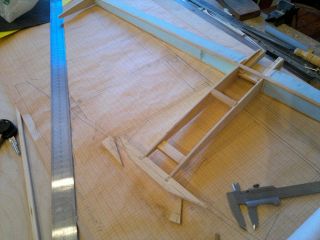

Изготовление площадок под законцовки.
Вклейка с контролем углов.

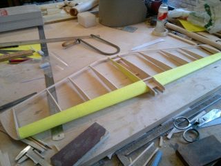

Подгонка силового каркаса и задней кромки.

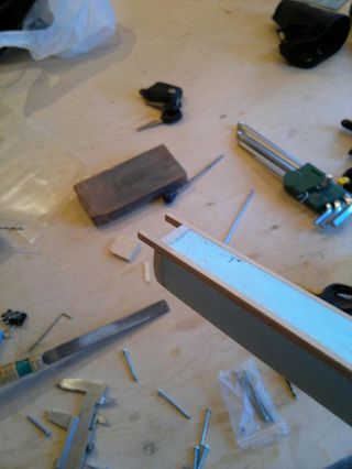

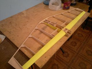

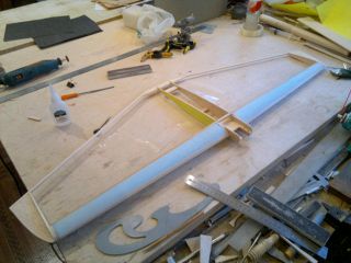

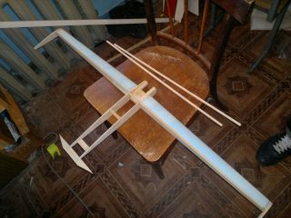

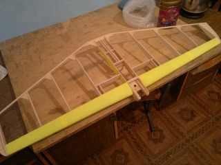

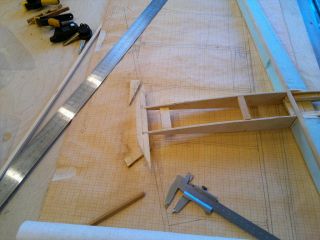

Сборка каркаса.
Осталось вышкурить.

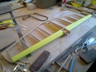

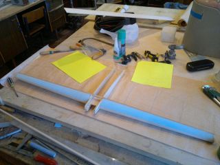

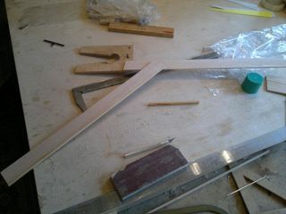

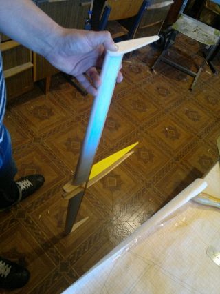

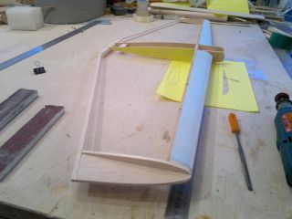

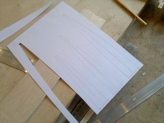

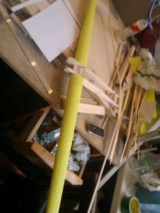

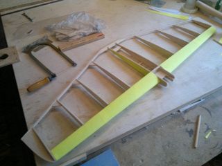

Продолжаем.
Секретный супер-пупер профиль.
Лобик стал жёлтым(бумага).

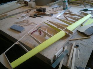

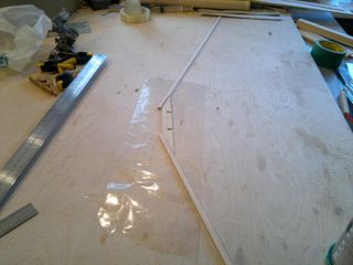

Раскладка и подгонка.
Склейка.
Заготовки под элевоны.

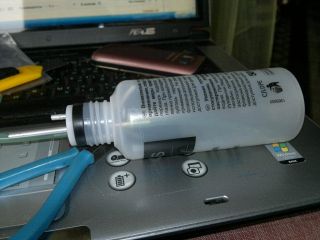

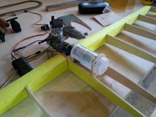

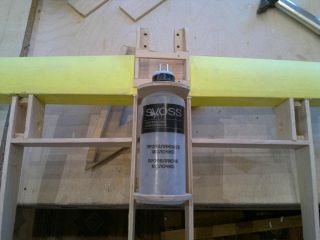

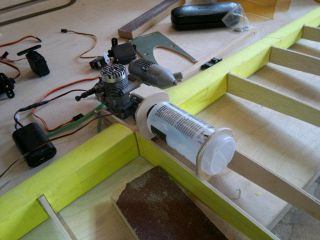

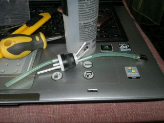

Бак подобран и подготовлен.
Фурнитура стандартная
Ёмкость 120мл.
Остаётся установить на модель.
#16 Март 18, 2015 08:48:09
#17 Март 18, 2015 09:04:00
#18 Март 18, 2015 19:12:11

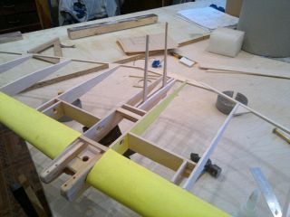

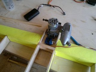

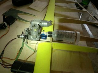

Установил.
Но мне почему, то кажется, что возможность регулировки газа все же не лишняя. в бою понятное дело, что полный газ, а обычных полетов в стиле ЛК регулируемый газ это самое то.
По просьбе Олега.Как вариант. Установка сервы газа.
Окончательный вариант установки сервы газа.

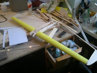

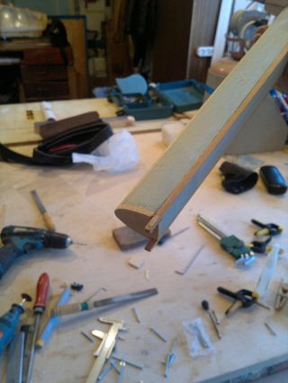

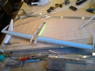

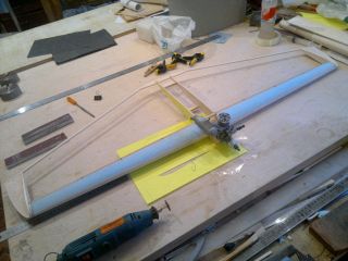

Контейнеры для серв элевонов.
Направляющие для установки съёмного РН.
К обтяжке всё готово.
