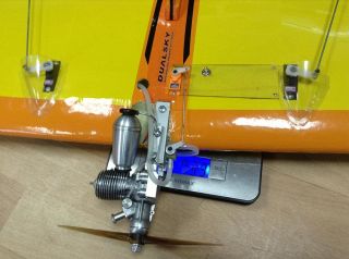

#5 Март 26, 2015 22:48:26
Бойцовка ,такая же как на кордах, только без них.
Первый воздушный ДВС радиобой на аэродроме ДОСААФ.

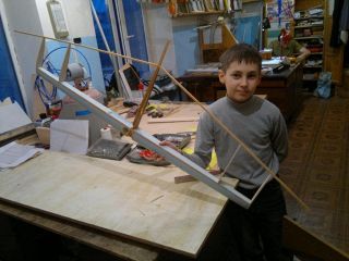

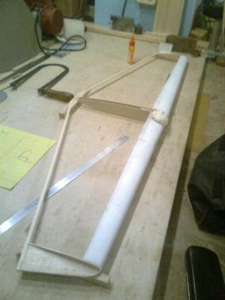

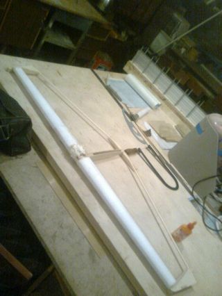

#6 Апрель 4, 2015 20:57:27
Заложил ещё одну четырёхкубовую бойцовку.Эта будет с горизонтальным расположением цилиндра и глушителем вниз.
Попробую скрыть сервы и бак внутри профиля.

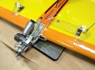

#7 Апрель 4, 2015 21:05:39
Но предусмотрю установку цилиндром вверх(другая моторама ,без изменения конструкции центроплана).
#8 Апрель 4, 2015 21:08:51
глушителем вниз.
А разница в чем? Хотя при посадки думаю лучше, крыло не так повреждаться будет.
#9 Апрель 4, 2015 21:15:16
И ещё будет ниже линия топливного штуцера карбюратора.Бак ниже будет расположен(Центр масс и прочая светотень).
Предсерийные метания, поиск формы.
Отредактировано jukov26 (Апрель 4, 2015 21:16:34)
Серёга,чем обтягиваешь и на какой клей? Фанеру купил,кстати?
Ремонт квартир
Отредактировано slava (Апрель 4, 2015 22:39:50)
#11 Апрель 4, 2015 22:54:00
slava
Электротехнический лавсан(не цветочный).Клею на полиуретановый, контактный, двухкомпонентный клей “Дисмакол” для склеивания подошв из термопластического каучука (ТР)
с кожаными верхами, а также из синтетических материалов. Клей можно применять как однокомпонентный для склеивания подошв из резины, так и для ПВХ и ПУ с кожаными верхами и из синтетических материалов. Клеевой шов требует тепловой активации.За т.ф. спасибо, фанеру купил.
Отредактировано jukov26 (Апрель 4, 2015 22:55:43)

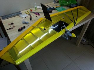

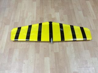

#12 Апрель 5, 2015 21:39:58
Ну вот и готов второй вариант бойцовки, облет по возможности. Никита к фестивалю готов…
