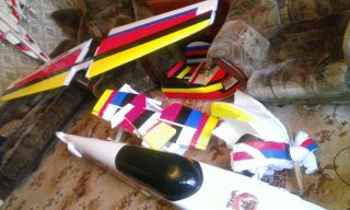

Может хозяин будет ругаться и сильно….
Голый пенопласт и ни грамма карбона,полет в штиль, а если ветерок…

летает как зальник…ветер противопоказан и на какой то минуте мне показалось мотор не вытягивает и работает с надрывом. ну и флатер добил этот проект…а реклама была да…
Я так и не понял, судя по полету самоль разрушился на ровном месте! Ну, если на карбон денег нет, хоть-бы обычными сосновыми рейками укрепил, зубочисток натыкал, или ещё чем! Или погоня за весом затмила все остальное? Размер-то не маленький, хоть вес не большой, но нагрузки-то все равно приличные!

Конструктива не хватило,вот когда лучше карбоном до грузить, чем бороться за вес, пусть учитывает ошибки и ждем размер 5,7 м., зима длинная времени много обдумать и переосмыслить.

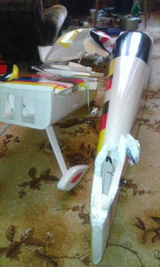

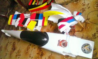

Не думаю все сучилось при выполнении горизонтальной бочки, хвостовое оперение оторвало полностью в месте перехода жесткости на скручивании фюзеляжа.

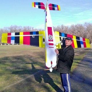

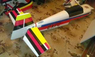

Всем Привет ! Причиной аварии стало то ,что на самолет сели с верху когда позировали на камеру перед взлетом ! Я слышал хруст но не придал этому значения: киль надломился СКРЫТНО. На стадионе был ветер , дул в спину 4 М С а на высоте 6 и поэтому во время бочек на высоте напор воздуха раскачал киль и он вывалился а за ним и стабилизатор. *Умникам которые пишут , что машина не скоростная советую пересмотреть видео и понять что облом хвоста был ниже максимальной по клипу СКОРОСТИ! Карбон тут не нужен пена в скотче работает на УРА Я просто удлинил деревянные штырки киля ! Самолет уже восстановлен на 70 процентов на ВТОРОЙ ДЕНЬ ПОСЛЕ КРАША !!!!!! ДЕРЕВЯННОМУ БЫЛ БЫ ВАЩЕ ПИСЕЦ а у моего даже ЛОНЖЕРОН ЦЕЛ !!!! Мотор был в резонансе с дюралевой моторамой !!! ВИНТ НЕ ТОТ
и кому вы советы тут даете, МНЕ ???? Я МОДЕЛЕЙ ЛЕТАЮЩИХ ПОНАСТРОИЛ ТЬМУ !!!! так что карбон и стрингерочки свои вклейте в своих сайгаков
