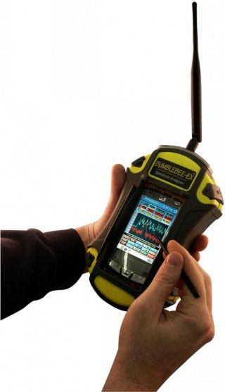

Таааак! Если такая аппа и теряет сигнал, то что говорить о более дешёвых вариантах! Видимо всё таки что то сильно давит на сигнал! Очень загажен эфир и Сергей не первый и подозреваю не последний кто по этой причине потерял модель! Николай из за потери сигнала два самолёта покалечил и один разбил. Мы давно подозревали что это потеря и теперь уже точно убедились! Боюсь как бы не пришлось менять место полётов! Есть в продаже сканеры Wi- Fi
BumbleBee Wi-MAX Spectrum Analyzer
По ним можно определить где летать не желательно, но цена в 600-800 бакинских там отбивает охоту к покупке!
Надо что то думать!

#4 Окт. 23, 2012 22:53:11
Полеты в авиаклубе ДОСАФ 2012

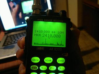

У меня есть и по круче.AR8200 MK3(в нём панарамный индикатор до 3ГГц).По иронии судьбы был со мной.

#5 Окт. 23, 2012 23:01:43
Блин надо просканировать территорию и понять где собака зарыта! Или где то мощный Wi-Fi (но откуда не пойму?) или ещё какая то дрянь! Юра СП- самолётам пофиг, их моторы может заглушить разве что сильное магнитное излучение ( к примеру от НЛО) Или есть такая штука (кстати придуманная нашими соотечественниками!) Берётся спутниковая тарелка и излучатель из микроволновки ну а дальше писать не буду сами догадаетесь о мощности такой пушки!

#6 Окт. 23, 2012 23:03:58
Займусь.

#14 Окт. 23, 2012 23:24:27
Заметь! В зависимости от “тарэльки” и мощности излучателя можно заглушить всё в радиусе 30 км!
Но всё же я так думаю причина более проста! Обыкновенная загаженность эфира. Увы город подошёл слишком близко!

#15 Окт. 23, 2012 23:36:24
Посмотрел.
Во диапазон загадили!Какая ,нах ,дальность связи.

#16 Окт. 23, 2012 23:37:38

#17 Окт. 24, 2012 00:24:52
Это только МГц, а что творится в ГГц! Наверно такая же срань!

#18 Окт. 24, 2012 00:53:25
Середина шкалы это и есть 2.4ГГц!
#19 Окт. 24, 2012 07:51:27
Странно! А тут сказано, что мерит только КГц и МГц http://www.aor.ru/aor/8200.htm [aor.ru]
