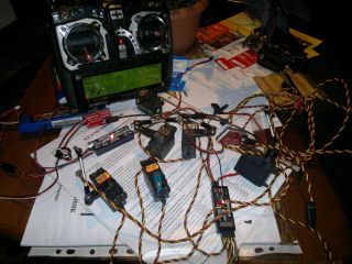

ssuriyПосле выкладки обломков электроники (с теми же ак) всё работает.Как я их не шевелил,тряс и пинал.И все это при включенном зажигании (генератор от 50Гц до 10мГц)от 50 до 10000об.мин.Аппа в тесте(все сервы интенсивно работают) и ничего ,всё работает.Аппу относил на 300-350м по земле и всё работает.Кратковременно заклинил 3 из 6 серв(к вопросу о токах)всё работает,осцилом помехи по питанию-управлению поискал ничего такого что бы….

vlbeluginВолодя,поэкспериментировал я с отломом проводов от сервы.При отсоединении любого из проводов серва становится “мягкой” ,а управляемая им плоскость - флюгерной.И при дребезге после восстановления контакта - реакция сервы адекватная.Так что думай.И еще летал сегодня на Acromastere.Специально там ,где были отказы - всё нормально.И заключении - отсоединил тягу элерона и взлетел.Управляемость по крену стала хуже и никакой катастрофы и потери управления.Сел правда со второго раза.И с Сиверцовым поговорил - с этим выключателем он летает до сих пор(в Дёмино) и счастлив.А ещё поговори с Николаем с“Пилотажа” но те то же раскажет про свои отказы и я ему верю.
Была “сопля” в пайке разъема правого руля высоты
