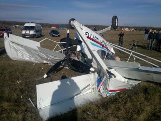

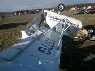

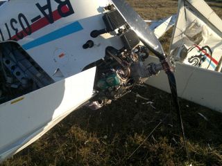

Теперь из первых рук.Первым у упавшего самолёта был Александр из Михайловска
.Именно он не допустил возгорания машины вырвав ,брызгающий кислотой аккумулятор(был повреждён корпус акка и был разлив топлива ) ,и пронял участие в эвакуации пилотов.Саня, я с тобой в разведку бы пошёл.Молодчина не растерялся!Пилотов увезли в четвёртую больницу.Мужики пострадали ,но живы.Один в реанимации,прогноз оптимистичный.В остальном картина мрачная
Я думаю, что и нам необходимо разобрать этот случай и по другому взглянуть на правила полётов.
Отредактировано jukov26 (Ноя. 29, 2012 18:54:45)

Ребят я был на месте через 10 мин после падения,ужас!!!Досихпор трухает!Саня молодец!Теперь о хорошем,полетали хорошо,погода класс,без крашей.Ребят жалко!cray

#8 Ноя. 29, 2012 19:31:19
Полеты в авиаклубе ДОСАФ 2012
жесть…а как произошло? из-за чего упал?
Скорость сваливания “Бекаса” 80км.Стрелка спидометра осталась на 75км.Повреждена одна лопасть из трёх.Если бы мотор работал до столкновения, то пострадали бы все три.Моё мнение : остановка мотора, тянул до полосы, обошёл дома , скорости не хватило, срыв потока ,крен и неуправляемый полёт(падение) до столкновения с землёй.
Отредактировано jukov26 (Ноя. 29, 2012 19:34:02)

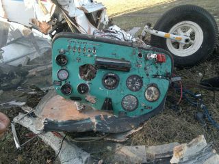

Картину происшествия можно восстановить только со слов очевидцев и пилотов. Гадать-не угадаешь. Почему? Потому что на этих самолетах отсутствует СОК(средства объективного контроля), в простонародии “черный ящик”. “…Установка на ЛА ”Бекас“ бортовых самописцев не предусмотрена фирмой изготовителем…” А еще при том, что это был не “Бекас”, а его клон(из разговора с хозяином самолета 2 месяца назад) и самолет имел некоторые конструктивные изменения.
И еще
это скорость не причины происшествия, а скорость в момент столкновения с землей. Пилоты боролись до конца, пытаясь как кто “смягчить” ситуацию.
Еще будем надеяться Бога и сильный организм Ребят. Критичны в таких случаях 3 и 7 день.
Причиной это и не названо.И как это “смягчить” включить реверс,зависнуть на винте ,а?Самолёт летел к земле ,а не от неё?законов физики никто не от менял.И что 75км скорость в момент столкновения с землей это и ежу понятно(сорвался на меньшей,по повреждениям можно прикинуть угол крена и тангажа при ударе).И “Бекас” это не марка ,а позывной.Снова лишь бы сумничать.И инфа по скорости сваливания от РП,причём факты ,а не домыслы.И вообще причины установят те кто это умеет.И не на этом форуме.
