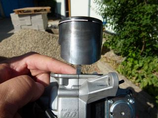

jukov26Как в пустату крутится, завести пока не получилось, компрессия видимо слабая. Сегодня продолжу его мучить, но время что бы не терять с Пашей заказали новую группу…

jukov26Поможет мне только почта JAPAN…
Вовремя хватился.Исправимо.
Продолжил сегодня над ним издеваться
, топливо не хочит закачивать…
только моим внушительным наддувом, начинает перемещатся по бензопроводу, даже была одна вспышка, но силы меня и братишки покинули нас… Скоро вместо пропеллера будут крутится!

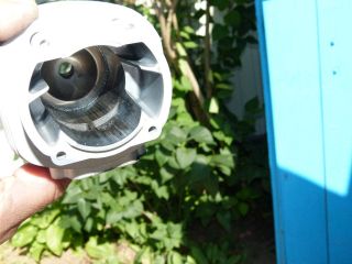

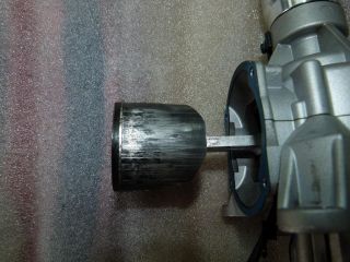

RaitТак я его забогатил или забеднил???
говорит о степени переобогащения рабочей смеси.
RaitТам переобагощением и не пахло.. Сильные задиры на зеркале цилиндра со стороны глушителя. Важный признак, что задиры не по всей поверхности, а именно со стороны глушителя. Там самая горячая зона, поэтому задиры из-за перегрева появляются в первую очередь именно там. Еще один признак — перенос металла с поршня на зеркало цилиндра
а как определил перегрев…при переобогощение смеси врят ли…
jukov26Кстати его можно убрать травлением.Едкий натр в помощь.
Отредактировано jukov26 (Июнь 16, 2015 22:58:30)
