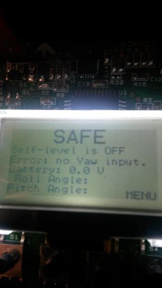

Купил, собрал, думал все просто……..и тут непонятная канитель, вроде все подключено правильно, вот модель http://www.parkflyer.ru/product/1204899/? [parkflyer.ru] управление - FlySky-i6, никак не хочет реагировать на передатчик , что за Error: no Yaw input и как это исправить , я в этих делах новичок и буду благодарен если ктото понятно объяснит
Если дословно, то включен безопасный режим (автоматически, системой)
Самовыравнивание отключено.
т.к. ошибка приема сигнала вращения (гироскопа или акселерометра)
БАТАРЕЯ РАЗРЯЖЕНА.
угол по хвосту - 0.
угол по шагу - 0.
Вывод: похоже система не включает в работу акселерометры с гириками из-за полностью разряженной батареи.
SAN
Спасибо, я еще раз заряжу аккумулятор
SAN
БАТАРЕЯ РАЗРЯЖЕНА.
угол по хвосту - 0.
угол по шагу - 0.
зарядил, подключил, все равно та же проблема.
SAN
мультиметром померяйте-ка напряжение.
SAN
SAN
дома тестера нет, взял у товарища imax , он показывает 12.5 , аккумулятор тот что был в комплекте
SAN
я оказывается с самого начала не сделал bind range test , не понимаю как это связанно, но помогло, при этом я был уверен, что на пульте газ-левый стик, оказалось-правый, но моему коту оказалось вообще на это пофиг, поэтому он напрыгнул на квадр (который был без винтов) и теперь у меня не горит экран
