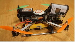

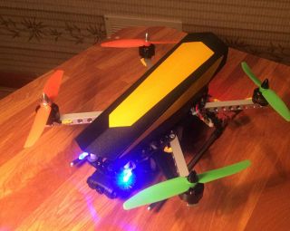

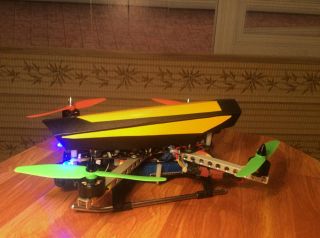

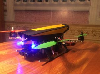

Квадрокоптеры на рамах 250 размера .
Квадрокоптер для гонок и видеосъемки на самодельной раме.
Вес 400 гр. с FPV и одной камерой(без АКК )
Мозг NAZA 1v с GPS
Моторы Еmax MT1806-2280KV
Props 5030 GF
ESC Simok 10A
Приёмник Fly-Sky
Akk. Zippy Compact 1800 Ma
Камера с функцией записи с встроеным 5.8ГГц передатчиком 200мw
Дополнительный отсек для продольной экшен камеры (+100г)
Компактный размер
Легкость в транспортировке
Мощные, высокооборотистые моторы
Предназначен не только для гонок
Устойчив к повреждениям при падениях
Самозатягивающиеся гайки пропеллеров
Технические характеристики:
Размер модели: 25.5*22.5*10.5 вместе со стойками шасси(от 450 вертолета)
Материал рамы: текстолит толщиной 1,5 мм ,
Лучи -дюралевый п -образный профиль 10*10
Время полета: 12-15мин
Дальность управления: 200-300м
Дисплей 5 или 7 дюймов
Очки HEADPLAY
