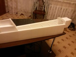

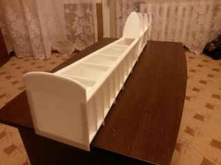

Вырезаем заготовки внутреннего короба фюзеляжа и склеиваем его. Лучшее соединение деталей это в шип.

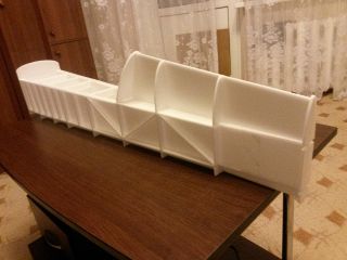

Установлены шпангоуты и куча усиливающих перемычек.

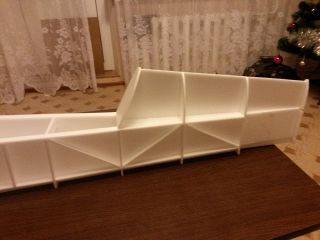

Установлена крайняя секция хвостовой части фюзеляжа, перемычки в гаргроте и нижняя обшивка фюзеляжа.

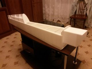

Приклеена боковая обшивка фюзеляжа и основание мотокороба.

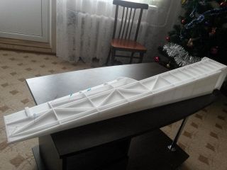

После приклейки боковой обшивки был выявлен недостаток - недостаточная жесткость хвостовой части. На Ла-7 хвостовая часть фюзеляжа значительно толще, по этому с прочностью там все в порядке. А здесь не прокатило. Пришлось усиливать фюзеляж рейками 4х4 из липы.
Теперь с прочностью все в норме.

Обшит гаргрот и сглажены углы нижней части фюзеляжа.
Теперь очередь за моторамой.
