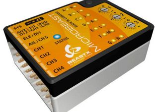

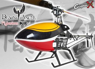

Хочу себе такой вот наборчик подсобрать.
CopterX CX450BAFL Black Angel Flybarless Helicopter Kit
Specifications
Stator Diameter 22.0 mm (0.87 in)
Stator Thickness 21.0 mm (0.83 in)
No. of Stator Arms 9
Magnet Poles 6
Motor Wind 8 Turn Delta
Motor Wire 16-Strand 0.21mm
Motor Kv 3595 RPM / Volt
No-Load Current (Io) 2.31 Amps @ 10 volts
Motor Resistance (Rm) 0.024 Ohms
Max Continuous Current 45 Amps
Max Continuous Power 475 Watts
Weight 81 Grams (2.86 oz)
Outside Diameter 27.9 mm (1.098 in)
Shaft Diameter 3.17 mm (0.125 in)
Body Length 38.3 mm (1.508 in)
Overall Shaft Length 58.7 mm (2.311 in)
Max Lipo Cell 3s
Motor Timing 5deg
Drive Frequency 8kHz
Сервомашинки пока не выбрал. Хочу типа HG-D760MG только размером под 450 ку. Ну и с акками пока не определился.
