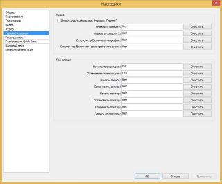

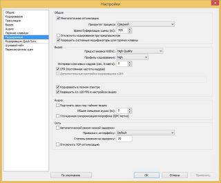

Мои настройки обски

Выбираем видюху, разрешение записи, частоту кадров. Если видюха или проц слабые по пробуйте HD 1280x720 и 30 кадров в секунду.
Настройки кодеков, тоже можно поиграться если тормозит, самое первое, это профиль кодирования переключить на High Perfomance(fery fast будет у x264) вместо High quality
Настройка горячих клавиш старта и остановки записи
