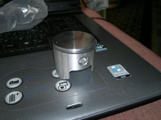

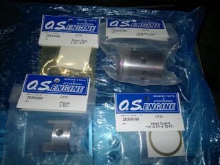

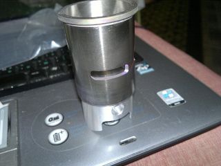

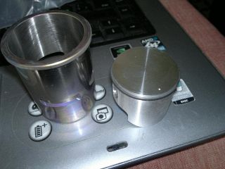

jukov26P.S. Кстати ,сравнил качество деталей с клоном OSa torqpro
Ну очень красивые железяки

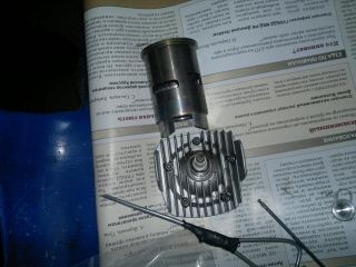

jukov26Серый, а ты по каким признакам понял что время пришло?
Пришло время.

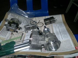

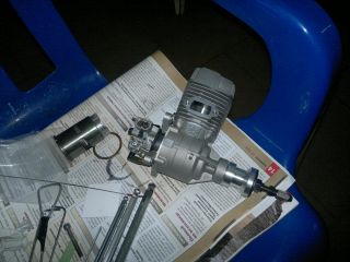

AirracerОколо 480 часов.Он у меня с 2012 года. Этот мотор пережил три самолёта, два комплекта подшипников , один картер, две крышки картера ,два жёстких краша. Коленвал хромировался и шлифовался. Вобщем моторка с историей.
Сколько ты его “ЛЕТАЛ”?
AirracerСтал плохо запускаться и глохнуть на малых оборотах.Упала компрессия. Были задиры на гильзе и поршне, увеличенный зазор на колечке.
