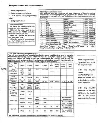

rootС этим понятно. А Тайминг точно на шесть перекинуть или попробовать поиграться с этими настройками? И сколько вообще у такого движка рабочая температура? Что то нет поковырял не нашёл!
А вообще если греется двигатель, а регуль нет, можно повысить PWM.
11
Тайминг у него должен быть 6.
rootНу ты даешь, завышенным PWMом ты либо мотор спалишь либо регуль. А вообще PWM как раз таки на температуру и влият, как мотора так и регулятора.
Нет там никаких 6.
Летал на среднем тайминге(15) всегда. и PWM 8(12) стоял.rootНу ты даешь, завышенным PWMом ты либо мотор спалишь либо регуль. А вообще PWM как раз таки на температуру и влият, как мотора так и регулятора.
А теперь по делу:
В холостую у меня тоже грелись и греются любые моторы на всех вертах(особенно скорп 3026-1400 на 500ке!). Так что это нормально, крути и не парься.
