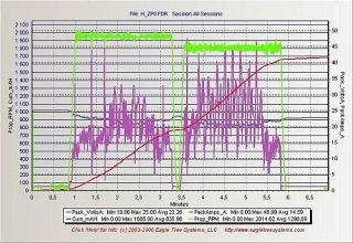

Экспериментальные измерения на примере регулятора GAUI 75A от Hurricane 550 полностью подтвердили вышеописанное. Вот график оборотов. Во первых, видно, что несмотря на изменение нагрузки на роторе (видны колебания тока) обороты держатся постоянными. Но также видно, что после снижения газа до нуля и последующей раскрутки обороты тоже держатся, но уже другие.

Однако, на некоторых моделях регуляторов (скажем, GAUI 75A) гувернер работает вполне прилично (см. график выше). Если отлетывать полностью аккумулятор с момента раскрутки, то не видится никаких противопоказаний к использованию этого режима.
