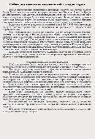

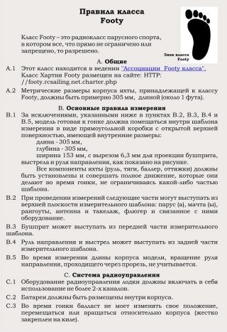

Сожалею, но не смог ознакомиться с твоим переводом правил, поскольку мой старый комп не читает этот формат .docx
Читает только формат .doc
Если не сложно, то выложи эти правила, в читаемом всеми формате .txt
А если есть картинки, то помести их отдельно. Но вроде бы во всех правилах только буквы, а из картинок только эмлема класса Footy.

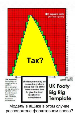

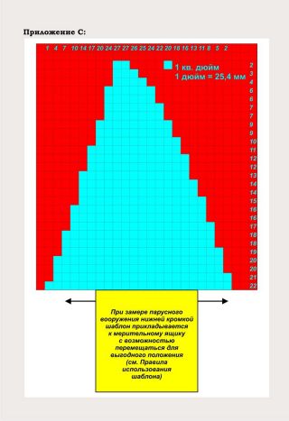

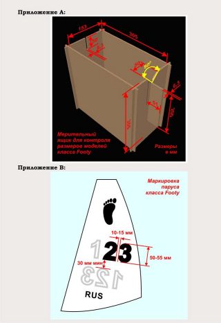

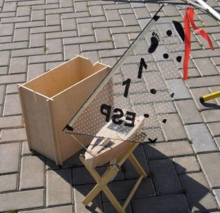

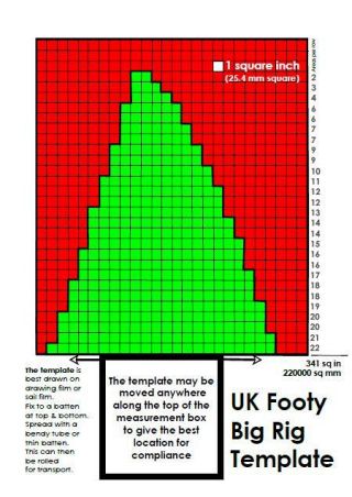

С требованиями по корпусу понятно, должна поместится в мерный ящик. По парусу вроде логично, рассматривать так, как я нарисовал на картинке, а может быть не так?
[/quot![]()
привет .яхта может размещаться в измерительном ящике под углом-прямо-наискосок. длина мачты .ширина паруса не лимитированы.просто площадь общая должна соответствовать установленной площади-не больше мерительного треугольника….![]()
