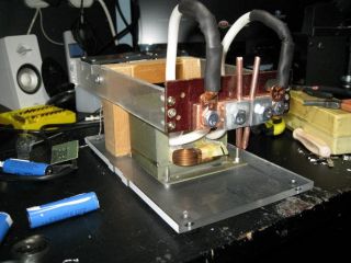

Перед монтажем каждый акк проверен на заряд-разряд и ток нагрузки.
Все в них хорошо, только паять не рекомендуется. Пришлось варить.
Сварка на базе транса от микроволновки. И китайского блока управления.
Фото не мое .Свою еще причёсываю. Позже покажу.

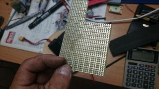

Боковые панели из макетной платы. Вентиляция и сброс газа, на всякий случай.
На ней же разъём балансира. И ничего не болтается.

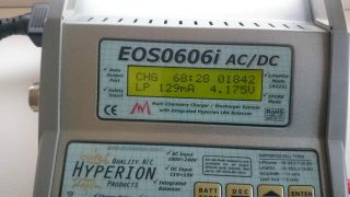

И вот такой передодник для заряда и балансировки.

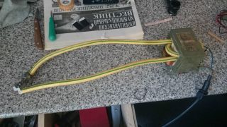

Тоже делаю себе для пайки трансформатор )

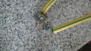

Варил вот этим, “на коленке”.
Да я такую же сделал, просто в корпус хочу и контроллер с таймером. Только нет времени собрать все )
