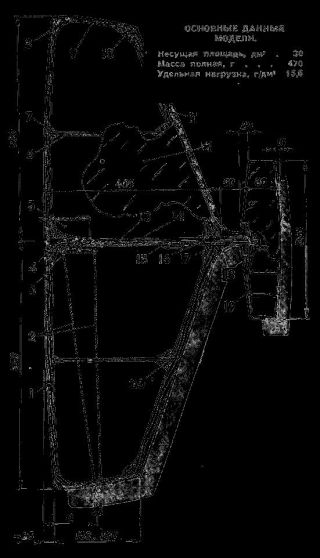

Модель Беляева.

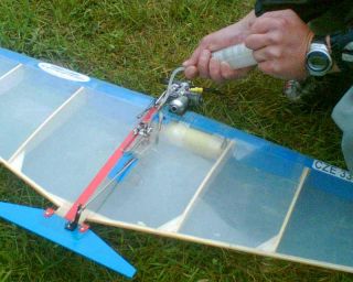

Модель Wakkermana

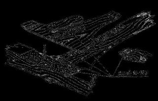

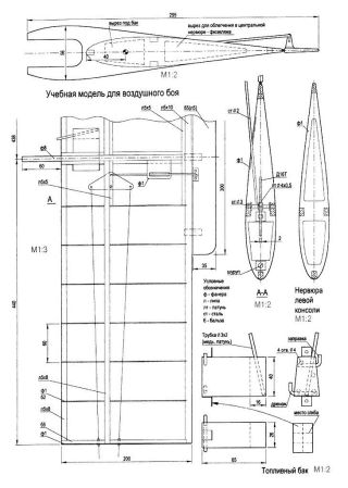

КОРДОВАЯ УЧЕБНАЯ МОДЕЛЬ САМОЛЕТА ДЛЯ ВОЗДУШНОГО БОЯ КЛАССА F2D
При постройки этой кордовой модели самолета для воздушного боя решили пойти по самому простому пути. Тросовую кромку заменили плоской рейкой, застраховав ее от искривления двумя легкими нервюрами. Отказались от выгибаемой с применением шаблонов силовой передней кромки — ее заменили сосновые бруски. Они одновременно брали на себя функции и кромки, и лонжерона, их торцы несли бруски-законцовки.

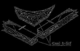

Увязать весь набор в единое целое помогли фанерные косынки. Получился жесткий «ударопрочный» контур. Первые же полеты на новых моделях самолетов с микродвигателями «Стриж» 1,5 см3 дали настолько хорошие результаты, что кружковцы без промедления начали строить увеличенные модификации под двигатели рабочим объемом 2,5 см3. И вот именно на этих аппаратах нам удалось решить целый ряд интереснейших вопросов.
За три года построено больше сорока моделей, и каждая служила решению новой творческой задачи. На первом этапе исследовали влияние толщины крыла-пластинки на поведение бойцовок в воздухе. При одинаковой профилировке кромки все летали практически одинаково: разница лишь в требовательности к отсутствию случайных, невыправленных круток крыла. Зато когда принялись за поиск оптимального сечения кромки, поняли: от нее зависит и управляемость модели, и ее чувствительность к порывам ветра, и склонность к подтормаживанию на резких эволюциях.
Сейчас ребята уже привыкли оценивать модели прежде всего по форме передней кромки. Может быть, этот критерий безупречен не в ста случаях из ста, но построенные в кружке аппаратики упрямо убеждали нас в одном: тупоносый, а тем более выполненный по радиусу во всю толщину профиль никуда не годится. С ним кордовая модель самолета летает так, словно у нее на хвосте, как говорят у нас в кружка, «крокодил висит».
В управлении такая модель вялая, «тупая», она реагирует на порывы ослаблением натяжения корд, скорость в горизонте снижена, подтормаживание на фигурах значительное. Когда же определилось оптимальное соотношение высоты и длины сечения передней кромки, оставалось только удивляться: сколько же, без преувеличения, знаменитых конструкций сделано без учета этого важнейшего фактора, сколько возможностей улучшения летных свойств потеряно спортсменами!
Влияние профилировки особенно ярко выражено на крыльях, близких по сечению к пластине. Наверное, оно скажется. хотя и не столь значительно, и на профилях пилотажного типа. На плоских же крыльях лучшие результаты получены при отношении длины сечения кромки к ее высоте в пределах от 1,5 до 2, при условии, что крыло имеет полуэллиптическую или близкую к клиновидной форму.

Кордовая модель самолета под двигатель 2,5 см3: 1 — брусковая передняя кромка-лонжерон (сосна сечением 13X18 мм, к концам сечение уменьшено до 9X12 мм), 2 — внутрикрыльевые тросики управления диаметром 0,5 мм, 3 — косынка центральной нервюры (фанера 1,5 мм), 4 — накладка, увеличивающая монтажную толщину крыла под дюралюминиевую съемную мотораму до 28 мм (сверху и снизу, симметрично), 5 .— топливный бак объемом 50— 60 см3, 6 — распорная нервюра (сосна 3X13 мм), 7 — усиление стыка (липовая или сосновая рейка), 8 — косынка законцовки (фанера 1 мм), в месте стыка передней кромки с внешней законцовкой заклеить свинцовый груз массой 10—15 г, 9 — законцовка (сосна 9X10 мм), 10, 20 — косынки (фанера 2 мм), 11 — задняя кромка (сосна 3X18 мм), 12 — лавсановая пленка обшивки крыла, 13 — центральная силовая нервюра (сосна 7X13 мм), 14 — тяга руля. 15 — косынка, выхода тяги из полости крыла, 16 — накладки (фанера 1 мм), 17 — стыковая вкладка (сосна толщиной 3 мм), 18 — «балка» (фанера 2,5—3 мм, заклеить в прорези центральной нервюры), 19 — цельноповоротный стабилизатор (фанера 3—4 мм, прорезать окна облегчения, обтянуть лавсановой пленкой). После окончания сборки и установки двигателя модель отцентровать. Требуемое положение центра тяжести — на 23—25% САХ для всех вариантов модели (критическая центровка — 27—28% САХ). Для данной модели величину размера «а» принять в пределах от 100 мм для мощных двигателей до 125 мм для остальных вариантов и для малой скорости.
Сборка центрального силового узла каркаса (показан вариант установки качалки). Перед склейкой сделать выборки на кромке и на центральной нервюре под фанерные косынки, подогнать топливный бак. Клеить на эпоксидной смоле под давлением, одновременно клеить бак. Слои «рубашки» фанерных косынок — только вдоль нервюры. После отверждения клея края косынок сошкурить вровень с каркасом. На упрощенных моделях косынки можно ставить без врезки.
Сборка стыка кромки с законцовкой. Условия выполнения операций аналогичны сборке центрального силового узла каркаса. «Рубашка» — под 45°,
Упрощенный стык кромки с законцовкой с использованием вставной косынки из фанеры толщиной 2,5 — 3 мм. Слои «рубашки» косынки — под 45° к рейкам.
Топливный бак модели самолёта: 1 — трубка питания двигателя, 2 — жестяной корпус бака, 3 — трубка заправки и наддува, 4 — переборки повышения жесткости.
Система управления моделью самолета: 1 — накладка (твердая древесина, клеить между косынками силового узла вместе с кронштейном качалки), 2 — кронштейн качалки (дюралюминий, вклеиваемую часть обмотать нитками виток к витку), 3 — тяга. 4 — замок» тяги, 6— кабанчик цельноповоротного стабилизатора, 6 — тросики, 7 — качалка (дюралюминий толщиной 2 мм).

КОРДОВАЯ МОДЕЛЬ САМОЛЕТА ДЛЯ ВОЗДУШНОГО БОЯ ИЗ ГОФРОПЛАТИКА
Центральную нервюру модели самолета для воздушного бой из гофропластика выпиливают лобзиком из фанеры толщиной 10 мм, и затем в ней выполняют окна облегчения. Остальные нервюры и носики вырезают из бальзы толщиной не менее 5 мм (иначе площадь клеевых швов крепления обшивки будет недостаточной). Концевые нервюры выполняют составными, армируя бальзу миллиметровой фанерой на эпоксидной смоле. В концевую нервюру внутренней консоли вклеивают металлические трубочки диаметром 3x0,5 мм для вывода тяг управления.
Сборку задней кромки ведут на ровной поверхности с помощью эпоксидной смолы, подложив снизу схематический чертеж в масштабе 1:1 и защитив его лавсановой или полиэтиленовой пленкой. Место стыка задней кромки желательно потом усилить, наклеив стеклоткань 0,03x0,05 мм. Не забудьте выполнить пазы на глубину 2-2,5 мм под хвостики нервюр. Затем на ровном столе насухо собирают весь каркас, фиксируя детали резиновыми кольцами. Убедившись в отсутствии перекосов, все стыки промазывают клеем (здесь опять лучше всего использовать эпоксидную смолу). Потом вклеивают заранее подготовленный узел управления (фиксация капроновой нитью с клеем) и стенку отсека топливного бака.
К лонжерону внешнего крыла нитками с клеем крепят свинцовую пластинку весом 20-25 г для компенсации веса корд. В заключение каркас ошкуривают мелкой наждачной бумагой и покрывают двумя слоями НЦ-222 или двухкомпонентного паркетного лака, в зависимости от типа двигателя. Качалку управления вырезают из дюралевой пластины толщиной 2 мм. Ось качалки - стальная проволока 03 мм или винт МЗ. Смонтировав узел качалки между полками лонжерона, проверяют легкость хода качалки.
Тягу руля высоты сгибают из стальной проволоки. Со стороны кабанчика на тяге нарезают резьбу М2 для регулировочной вилочки. Следующая операция - обшивание крыла гофропластиком толщиной 2-2,5 мм. Приобретенный материал раскраивают согласно форме крыла. Следует помнить, что качество резки, особенно поперек и под углом к ребрам жесткости, зависит от остроты и жесткости инструмента. Внутренняя поверхность гофропластика в месте перегиба продавливается затупленным инструментом вдоль ребер жесткости. Поверхность, на которую будет наноситься клей, зашкуривают мелкой шкуркой и обезжиривают.
Приклеивание обшивки начинают с верхней части крыла. Сначала каркас накладывают на выкройку и проверяют совпадение отверстий и вырезов и, при необходимости, корректируют положение выкройки. Затем на обе склеиваемые поверхности наносят тонкий слой клея «Момент» или «Рапид» и выдерживают необходимое время (по инструкции). Продев тягу руля высоты в отверстие, плотно прижимают обшивку к каркасу. На качалке крепят тросики управления. После этого наносят клей на нижнюю часть каркаса и выкройки. Аккуратно обогнув лобик, производят окончательную склейку. Заднюю кромку и место стыка обшивки с центральной нервюрой обтягивают полоской самоклеящейся пленкой (например, «Оракал»). Плавник-стабилизатор собирают согласно чертежу на уже готовом крыле.
Сверлом 00,9 мм и резаком в его задней кромке делают пазы под петли. Руль высоты вышкуривают из бальзовой пластины толщиной 5 мм и покрывают стеклотканью 0,03 мм на паркетном лаке. Закончив отделку руля, его навешивают на петлях на стабилизаторе. Топливный бак модели самолета спаивают из луженой жести 0,3 мм и латунных трубок диаметром 3x0,5 мм, зачищая для надежности места пайки мелкой шкуркой. Готовый бак промывают спиртом или ацетоном и проверяют на герметичность.
На завершающих этапах тренировки на модель можно установить контейнер для стандартного бойцового бака. Это ускорит в будущем освоение новичком настоящей спортивной техники. Для начальных тренировок рекомендуется двигатель КМД-2,5 с отбором давления из картера. На первых порах для КМД подойдет воздушный винт фирмы «Термик» 220x125 или 200x150. Для улучшения натяжения корды двигатель поворачивают вправо на 2-3°, подкладывая шайбы под лапки картера. Моторама -дюралевые уголки 10x10 мм. Независимо от марки и типа двигателя, центровка полностью укомплектованной модели самолета должна находиться в 25 мм за передней кромкой крыла.
НАЧИНАЮЩИМ
Кордовая модель самолета рекомендуется начинающим кордовикам для отработки первоначальных навыков пилотажа. Один из этапов обучения - освоение перевернутого полета и обратных фигур. Этап очень важный и довольно сложный. Именно на нем «теряется» наибольшее количество моделей. Поэтому основные требования к самолету, предназначенному для данных целей, таковы: прочность, простота и дешевизна при способности выполнять простейшие фигуры пилотажа. Представляемая вашему вниманию модель полностью соответствует поставленным условиям. Нервюрный набор выполняется из бальзовых пластин.
Заготовки обрабатываются совместно в пакете. Вначале из стеклотекстолита или дюралюминия толщиной 1,5-2 мм изготавливают шаблоны, имеющие также прорези под полки лонжерона и кромки. Бальзовые пластины-заготовки нумеруют, собирают в пакет, и стягивают винтами между шаблонами. Закончив обработку нервюр, пакет разбирают. В наборе внутреннего полукрыла сверлят отверстия для тросиков управления. В корневых нервюрах выполняют отверстия под бак и паз под панель вывода тяги.
Если вместо бальзы придется воспользоваться миллиметровой фанерой, то в нервюрах внутреннего полукрыла выпиливают окна облегчения. Центральная нервюра, одновременно выполняющая функции моторамы, делается из фанеры 6 мм или переклея из 7 слоев фанеры 1 мм (последнее предпочтительнее). Вырезы под двигатель и топливный бак выполняется с припуском 1 мм. Корневые нервюры приклеиваются к центральной. Рейки для кромок и полок лонжерона размечаются согласно чертежу.
К задней кромке для усиления приклеивают липовую рейку 5x5 мм, потом выполняют пазы глубиной 1,5-2 мм для нервюр, и пазы для петель руля высоты. Перед началом сборки каркаса также должен быть закончен топливный бак. Он изготавливается из луженой жести толщиной 0,2-0,3 мм. Скобы крепления сгибаются из двух слоев жести (особое внимание надежности пайки этого узла). Закончив корпус бака, доводят окно в нервюре до формы, обеспечивающей плотную посадку бака. После его заклейки впаивают медные или латунные трубки. Бак промывают ацетоном и проверяют на герметичность.
Сборка кордовой модели самолета ведется на эпоксидной смоле (в крайнем случае, на эмульсии ПВА). На ровной поверхности закрепляют схематичный чертеж, выполненный в масштабе 1:1. В центральную нервюру вставляют переднюю кромку и полки лонжерона. Затем на рейки насаживают нервюры согласно их порядковому номеру. В последнюю очередь крепят заднюю кромку и фиксируют ее резиновыми кольцами. Каркас модели кладут на чертеж, и под рейки подкладывают брусочки, чтобы каркас не имел круток.
Убедившись в отсутствии перекосов, все стыки промазывают клеем. После отверждения смолы монтируют систему управления и фанерные законцовки. Внешнее полукрыло загружают свинцовой пластинкой весом 20-25 г (ее приматывают к лонжерону капроновыми нитками и промазывают клеем). Каркас модели зашкуривают и покрывают двумя слоями нитролака (НЦ-222). Если планируется использовать калильный двигатель, то используют двухкомпонентный паркетный лак. Лобик крыла в двух центральных отсеках обшивают тонким кедровым шпоном (допустима замена на буковый шпон или тонкий картон). При наличии мощного двигателя, например КМД, можно обшить лобик по всему размаху крыла.
В законцовке внутреннего полукрыла заклеивают металлические трубочки для вывода тяг управления. Качалка управления вырезается из дюралевой пластины толщиной 2 мм. Она насаживается на медную или латунную трубку, и фиксируется двумя припаянными латунными шайбами. Ось качалки - стальная проволока ШЗ мм. После монтажа она фиксируется в деталях каркаса эпоксидной смолой. Тяга руля высоты делается из стальной проволоки Ш2 мм. Руль высоты вышкуривают из бальзовой пластины 5 мм и покрывают лаком.
Для проверки работы системы управления его временно монтируют на модель, а перед началом обтяжки снимают. Модель обтягивают обычной лавсановой пленкой на клеях БФ-2 или БФ-6 (допустима замена на «Момент»). Места склейки покрывают тонким слоем клея и сушат до отлипа, затем наносят еще один слой и снова сушат. Пленку накладывают на каркас краской вверх (матовая сторона) и прогревают места склейки утюгом (регулятор в положении «Шерсть»). При использовании калильного двигателя пленку придется наклеивать краской вниз, что ухудшит прочность шва, или использовать металлизированный лавсан.
Кстати, - при большом энтузиазме все крыло после обтяжки можно окрасить синтетическими эмалями. Натягивание пленки производится более горячим утюгом (регулятор в положении «Хлопок»). Чтобы уменьшить вероятность прожога пленки, его подошву закрывают тонкой хлопчатобумажной тканью. Не рекомендуется полностью натягивать только одну сторону крыла (например, только низ), так как это может привести к перекосу крыла. На модель устанавливается двигатель объемом 2,5 см3 (желательно КМД, но подойдет и любой другой). Для лучшего натяжения корды в полете его ось отклоняют вправо на 2-3°. Воздушный винт - «Термик» 220x125.

Современные новейшие разработки моделей воздушного боя .
Производитель Ювенко .
Отредактировано ivan (Апрель 22, 2012 23:34:49)
#18 Июль 18, 2012 15:10:24
F-2-D
Клёва! Вот бы на таком погонять, ну и рас*******ть наверно!
