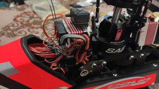

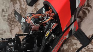

Вторая версия размещения блоков. Вибра ловится меньше!
Попробуй запитать сервы от отдельного акк если поможет тогда поставить для них отдельный БЕК

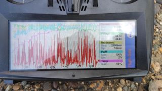

Осталось донастроить говер, но без усби шнурка говер не перенастроить. Нужен сброс до заводских настроек через программу, без этого PI-gainы и обороты не сбросятся (это офф. ответ скорпиона). Мда… раньше было проще у скорпиона.

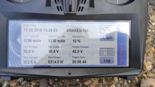

Обороты на видео 1670 и 1920. Шаги 12.5, мотор 4035 5+5 YY 560kv, tribunus 200A (10.4:1)
Читеришь.Включил чит-полет над низиной))))))))))))))))))))))))))0
Сам себя снимать не могу, но логи полетов выложу))

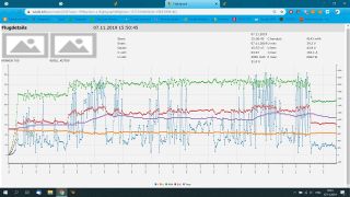

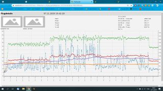

Говер уже отстроен до летабельного состояния, но… нет пределов совершенству!
Сетап: 22Т (майн геар 9.9),скорп 4035-560 5+5YY, scorpion tribunus 200A, 12S.
Надо заметить, что после установки 22Т токи немного подскочили))
Обороты 2090.
