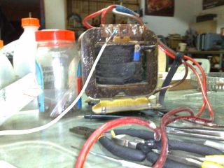

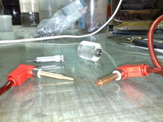

Вторая жизнь свечки
В ходе эксплуатации двигателей ДВС на свечке образуется нагар, накипь от масла и самое не приятное выход из строя самой нити накаливания.
Предлагаю качественно очистить корпус свечки и заменить нить накаливания.
На фото я думаю, видна разница до, и после очитки.

А не будет ремонт свечи стоить дороже самого “девайса” ?
А какой смысл заниматься ремонтом если ремонт равен цене новой свечи, расклад примерно такой. Новая свеча стоит от 155р (если много брать примерно 1000шт) до 210р а ремонт обходится от 80-100р
