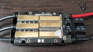

#1 Ноя. 15, 2019 17:59:17

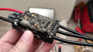

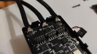

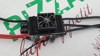

Регулятор HobbyWing Platinum V4 130 opto mod инг

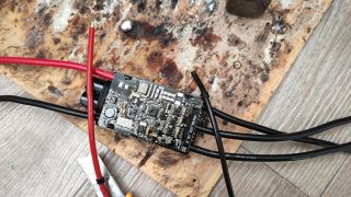

Вскрытие для замены проводов на более толстые по сечению. На ютюбе тест проводов 10 и 12авг показал, что 12авг при продолжительных 100а греется до 90град - это ахтунг))
#2 Ноя. 15, 2019 18:00:58

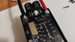

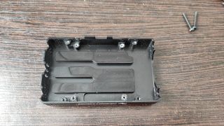

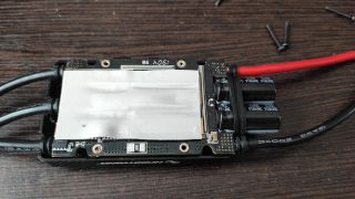

Небольшой моддинг по теплоотводу. Все-таки сечение проводов увеличил, надо бы и тепло отвести лучше, чем в стоке!
Через пасту КПТ-8 сделал теплоотвод. Теперь задел на жаркую погоду есть.

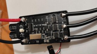

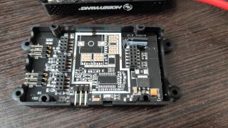

Через старенький LCD программ бокс 2в1 для хоббивинга не программируется, говорит обновите ПО на нем. Продается внешне точно такой же, но видимо с новой прошивкой - тот будет работать. А мой только через комп видит этот рег. Не стал заказывать новый….

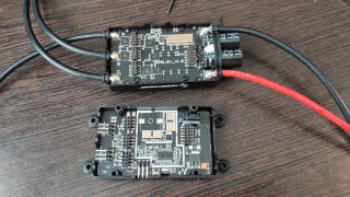

#4 Ноя. 16, 2019 15:48:10

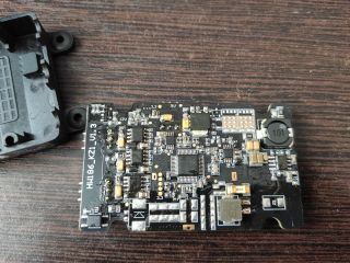

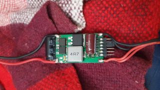

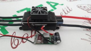

Новый мод. Будем впихивать бек в регуль.
Бек будет с фиксированным напряжением.
Бек был himodel. За 3 года активного пользования показал себя с положительной стороны исключительно.
Было (радиатор уже снял)
Стало
Охлаждения подошвы не будет, т.к. Рег с беком охлаждения не имеет.
Ну может через кпт-8 еще слой стеклотекстолита накину…
