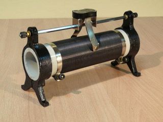

Может типа такого?

Не, надо что-то посерьёзнее, с отводом тепла
