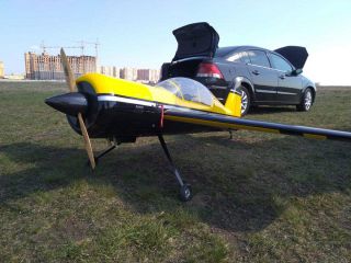

#1 Апрель 28, 2020 13:42:59

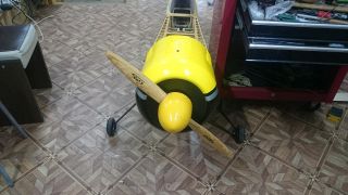

Як 54 88" EXTREME FLIGHT
Прикупил на барахолке вот такой самоль!
Отредактировано jukov26 (Июнь 5, 2020 10:38:48)
#2 Апрель 28, 2020 13:44:30

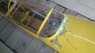

С фонарем чуть не повезло,но об этом позже.
Отредактировано jukov26 (Июнь 13, 2020 12:02:30)

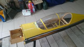

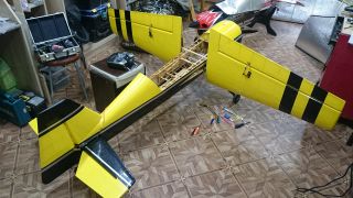

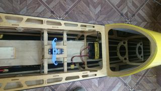

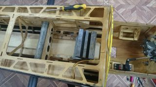

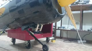

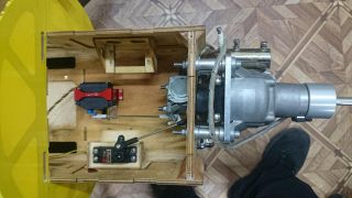

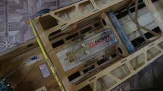

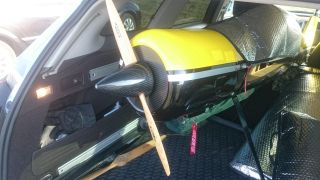

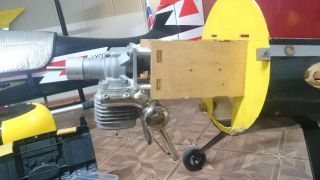

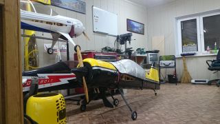

#3 Апрель 28, 2020 13:50:45

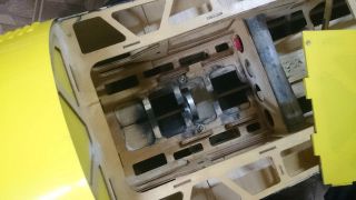

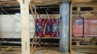

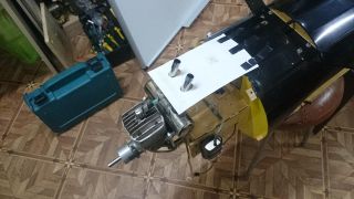

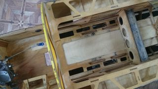

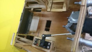

Процесс восстановления летной годности.
Расписывать особо нечего всё на фото.
Двиг пока 3W55IX .Сервы JR8711.
Отредактировано jukov26 (Апрель 28, 2020 16:36:42)

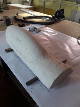

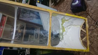

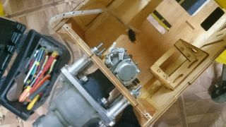

#4 Апрель 28, 2020 13:55:57
Да…Латать! Да не за что хватать!

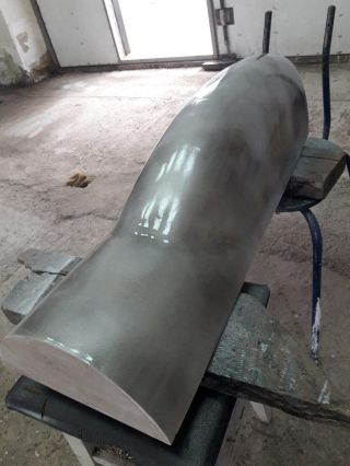

Ну и ладно.Будем делать новый.Готовим болван.
Через дня три высохнет. И шкурим, шпаклюем и снова шкурим… и так много раз…
Планируется вакуумная формовка пэт.
Отредактировано jukov26 (Апрель 28, 2020 14:01:45)

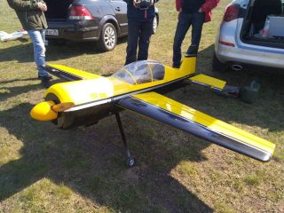

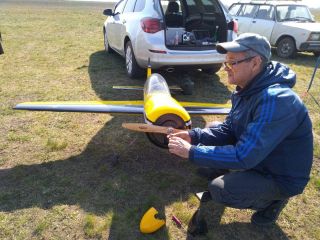

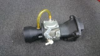

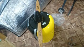

#5 Апрель 28, 2020 16:51:19

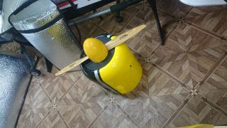

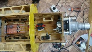

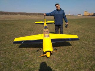

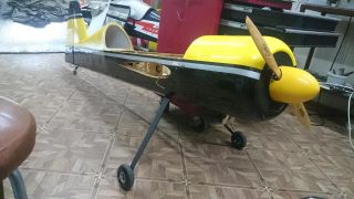

Самоль уже был в воздухе. Впечатления положительные. Небольшая доработка в моторе и наведение красоты.
Отредактировано jukov26 (Апрель 28, 2020 20:49:26)

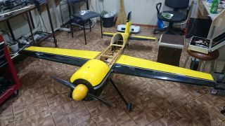

#6 Апрель 28, 2020 20:18:58

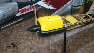

Проверять готовность к вылету надо бы внимательней!
Отредактировано jukov26 (Апрель 28, 2020 20:30:30)
#7 Май 5, 2020 18:41:09
Раз ,два , три ,четыре, пять. Продолжаем шпаклевать!
#8 Май 7, 2020 11:21:38
Матрица готова. Сегодня попробуем отформовать.
#9 Май 7, 2020 20:07:02
Я тебя понимаю. Сам недавно делал болван.
Как тянуть будешь? Я делал пуасон.
Матрица
#10 Май 7, 2020 21:59:49
Как тянуть будешь?
Планирую вакуумную формовку. Как то вот так.
Отредактировано jukov26 (Май 7, 2020 22:00:42)
