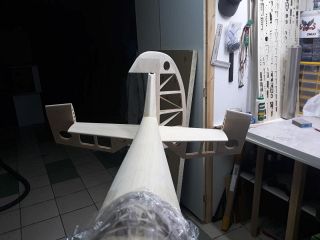

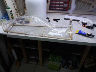

#4 Март 25, 2021 11:02:49
ЯК 55м 2.2 м - курганский кит. Сборка.

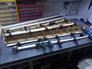

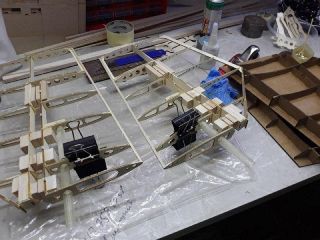

Подготовка стабилизатора к закладке в стапель.

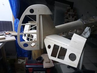

#5 Март 25, 2021 19:30:30
Каркас стабов и рулей высоты заложен в стапель.
Отредактировано jukov26 (Март 25, 2021 19:31:20)

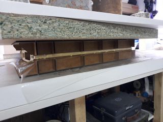

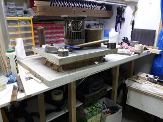

Теперь с обшивкой в стапель.

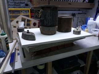

#7 Март 26, 2021 16:14:57
Вот и в стапеле.

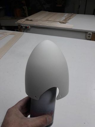

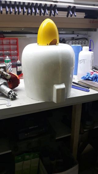

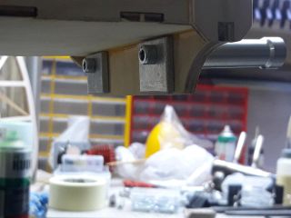

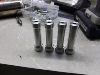

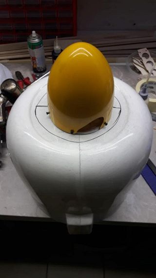

#11 Март 28, 2021 21:19:56

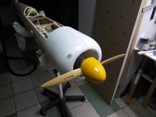

Стойки мотора.
Главное - нос! (кок).
Отредактировано jukov26 (Март 28, 2021 21:48:33)

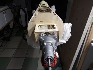

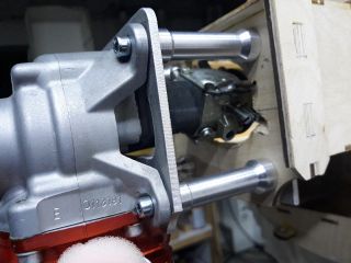

#12 Март 28, 2021 21:21:51
Установка мотора 3W несколько специфична… С сервой газа и воздушной заслонкой танцы еще предстоят.
Отредактировано jukov26 (Март 29, 2021 10:15:57)
#13 Март 28, 2021 21:22:55
Вот и на месте.

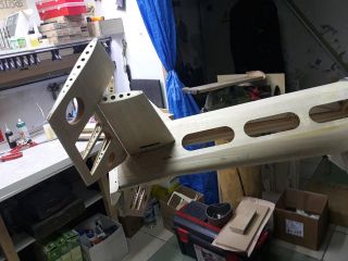

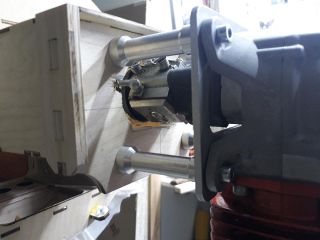

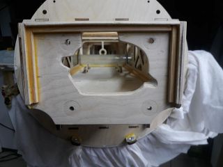

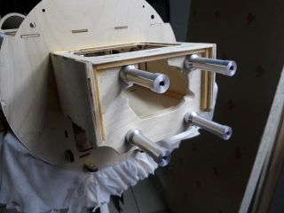

#14 Март 29, 2021 10:15:28
Крепление стоек и вид изнутри. Вот такой получился вырез.
Отредактировано jukov26 (Март 29, 2021 10:18:22)

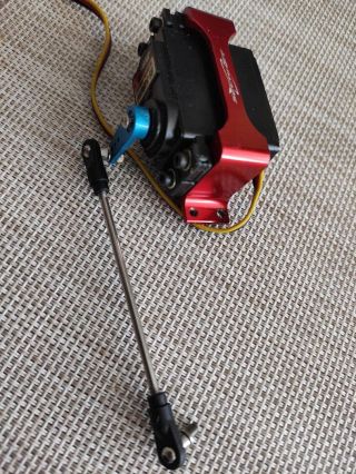

#15 Март 29, 2021 10:25:23
Серво газа и его крепление.

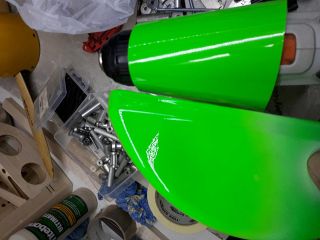

#16 Март 29, 2021 12:52:10

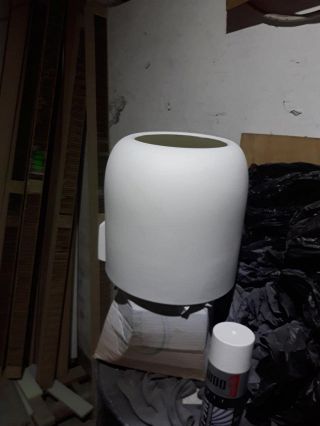

Капот готов.
Подбор краски.

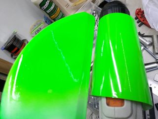

#17 Март 29, 2021 21:07:32
Подготовка к покраске.
#18 Март 30, 2021 14:25:16
Вадим опять творит чудеса, грунт лёг идеально!

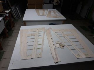

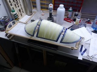

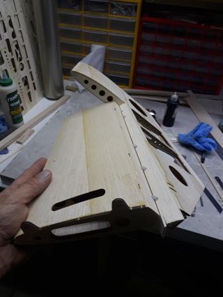

#19 Март 30, 2021 18:47:27
Подготовка обшивки крыльев.

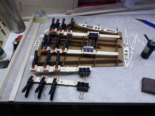

#20 Март 31, 2021 10:25:50
Клеим бобышки.
