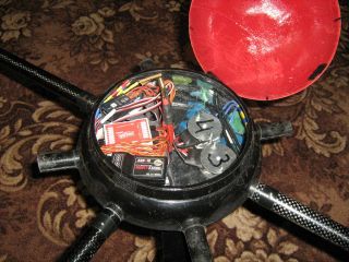

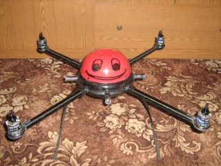

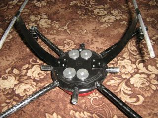

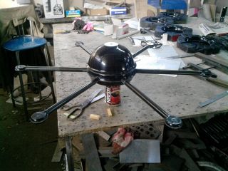

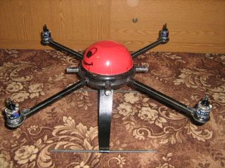

Компазитная рама для квадролетов и других мульти-роторных систем.
Рама разрабатывалась под 3,4,6,8-роторные системы, изготовлена в матрицах из стеклоуглекомпазитов, лучи конусная трубка углепластиковая, широкий диапазон размеров от500 до 800, диаметр карыта 200 мм, три разных колпака, в зваисимости от начинки и комплектации, в перспективе будут и подвесы для камер двух-осевой и трех-осевой панарамный. Вес пустой рамы от280г. до 350 г. Стремились сделать легкий, жесткий , разборный, недорогой, ремонто-удобный комплект. Более подробно можно почитать и посмотреть видюху первых полетов по этой ссылке:http://forum.rcdesign.ru/f123/thread267519.html [forum.rcdesign.ru] По поводу полета квадрик летает лучше когда я ему не мешаю, летать на вертах и многороторах не умею совсем , только только учусь.
