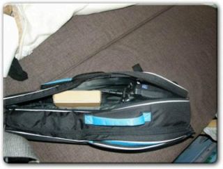

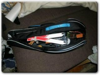

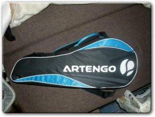

Как переносить радиоуправляемый вертолёт
Часто возникает вопрос, а как переносить вертолет до места полетов?
Если вы ездите летать на автомобиле, то проблем нет - загрузили в авто все свое оборудование и модели радиоуправляемых вертолетов, да поехали на поле. А вот, если площадка для полетов не далеко о дома и туда можно дойти пешком, то вопрос переноски модели вертолета становится актуальным.
Наиболее простым решением является использование сумки для большого тенниса. Она достаточно вместительна для того. что бы в нее можно положить модель вертолета, передатчик, аккумуляторы и другие принадлежности вертолетного моделизма.
Посмотрите, на фото как раз видно, как все это входит в не дорогую сумку для тенниса.
Сумка для тенниса была приобретена в магазине спортивных товаров Декатлон. Это не дорогой спортивный магазин, в нем можно найти разные сумки, палатки и прочую спортивно туристическую ерунду. Сумки там разного размера и можно легко подобрать под габариты своей модели вертолета.
Решение, как показала практика - удачное. Сумка со всем необходимым, включая любимый вертолет висит на плече, дошел до пустыря, вынул, полетал, сложил все оборудование обратно и пошел домой. Да и в поле, не надо шарить по карманам в поисках “где то еще один не отлетанный аккумулятор был”. Все аккуратно лежит по разделам сумки - просто достаешь по мере необходимости.
Да и до автомобиля из квартиры носить модели лучше в сумках, на плечо можно повесить по 3 сумки, причем на каждое, а за плечи еще и рюкзак. В руках можно унести не более 2-3 моделей за раз.
Но, как именно носить Ваши модели - решать Вам!

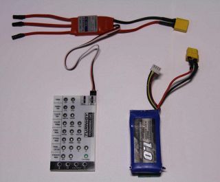

Программируем регулятор
Думаю, многие из нас сталкивались с проблемой запуска мотора, когда регулятор начинал что-то пищать по-своему, а мы судорожно дергали стик газа на передатчике, пытаясь запустить «бисову машинку».
Давайте разберемся, как избежать подобных проблем и узнаем каким образом и какие параметры можно программировать в регуляторе.

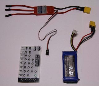

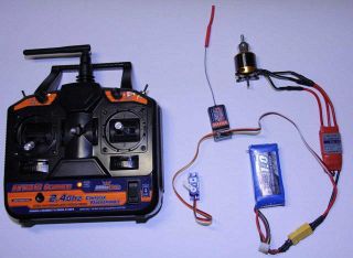

Схема включения
Начнем с самого начала, по порядку. Рассмотрим схему питания и управления мотором. Напряжение питания от аккумулятора подается на мотор через регулятор. Сигнал от приемника управляет регулятором, который осуществляет изменение оборотов мотора.
Способы программирования
Для обеспечения нормальной работы мотора, необходимо чтобы регулятор был правильно и корректно запрограммирован.
Существует два способа программирования регулятора:
1. При помощи стика газа на передатчике.
2. При помощи карты программирования.
В первом случае, регулятор программируется путем перемещения стика газа на передатчике из минимального в максимальное положение и комбинацией длительности и периодичности звуковых сигналов от регулятора.
При использовании второго способа к регулятору подключается программатор, при помощи которого задаются те или иные значения каждого параметра.
На мой взгляд, второй способ удобнее, поскольку здесь можно наглядно увидеть каждый параметр и его текущее значение и нет необходимости воспринимать на слух серию гудков от регулятора (как в первом случае).

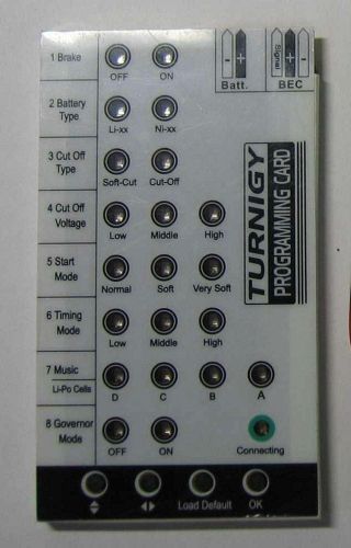

Разберем второй случай – программирование с помощью карты. В качестве карты программирования (далее для краткости программатор) использован TURNIGY Programming Card.
Корпус программатора представляет из себя пластиковую коробочку размером с карточку для банкомата и толщиной 6 мм. Программатор имеет 4 кнопки управления режимами, светодиодную панель для отображения режимов регулятора и два разъема для подключения регулятора мотора и внешнего источника питания для программатора.
Хочется также отметить, что современный регулятор это не просто устройство, регулирующее обороты, но и достаточно «умный» прибор с набором полезных функций.

Рассмотрим параметры регулятора, которые можно программировать:
1. Brake - Тормоз двигателя: OFF/ON– Выключено/Включено. Когда параметр находится в положении ВКЛЮЧЕНО (ON), мотор остановится немедленно при переводе стика газа передатчика в крайнее нижнее положение;
2. Battery type - Тип аккумулятора: Li-xx (Li-ion или Li-poly) / Ni-xx (NiCd или NiMH)
3. Cut off type - Режим отсечки (отключение двигателя при пониженном напряжении питания). Когда выбрано положение “Soft-Cut”, регулятор будет постепенно уменьшать выходную мощность. Когда выбрано положение “Cut-Off”, регулятор будет немедленно отключать выходную мощность на мотор.
4. Cut off voltage - Порог отключения при пониженном напряжении питания (напряжение отсечки). Low/Medium/High- Низкий/Средний/Высокий - значение порога отключения напряжения для каждой ячейки: 2.6В / 2.85В / 3.1В. Например: аккумулятор 3SLi-Poly, когда установлено “Medium” - среднее значение порога отключения, напряжение отключения (отсечки) будет: 2.85*3=8.55В. Для аккумуляторов типа Li-xx (Li-ion или Li-poly), количество банок батареи определяется автоматически.
Для аккумуляторов типа Ni-xxbattery (NiCd или NiMH), Low/Medium/High-Низкое/Среднее/Высокое значениями порога отключения напряжения являются 0%/45%/60% от начального напряжения при включении питания. (0% означает, что функция cut-off отключена).
Например: Аккумулятор 10 cell NiMH имеет напряжение полного заряда 1.44*10=14.4 В. При положении “Medium” значение отсечки будет: 14.4*45%=6.5В.
5. Startmode - Режим старта мотора: Normal/Soft/Very Soft – Нормальный/Плавный/Мягкий. Нормальный режим предназначен для обычных самолетов, Плавный и Мягкий предпочтителен для вертолетных моторов.
6. Timing mode - Временное регулирование. Этот параметр определяет временной сдвиг подачи напряжения на электромагниты мотора вовремя его работы. При значении Нigh – Высокий, электромагниты мотора будут намагничены более долгий период, что приведет к увеличению мощности мотора, а также и к увеличению потребления тока. Такой режим предназначен для выполнения фигур высшего пилотажа. При значении Low – Низкий, электромагниты мотора будут намагничены короткий период, что уменьшит мощность мотора и уменьшит в свою очередь потребления тока. Такой режим предназначен для выполнения длительных полетов.
Как рекомендует сам производитель регуляторов, Low - Низкое значение этого параметра может использоваться для большинства моторов. Немаловажный момент: при смене параметра Timing mode необходимо обязательно проверить работу мотора на земле.

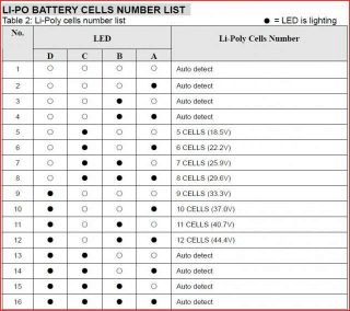

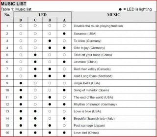

7. Музыка / Li-Po ячейки: 4 светодиодных индикатора имеют различные значения для регуляторов с/без индекса “HV”.
Для регуляторов без индекса “HV”, например “Pentium-60A”, 4 светодиода индицируют 16 возможных позиций, представляя 16 ритма (мелодии) для регулятора. Регулятор будет играть музыку при включении. (см. Таблица 1).
Для регуляторов с индексом “HV”, например “Pentium-60A-HV”, 4 светодиода показывают количество ячеек литиевого аккумулятора (см. Таблица 2).
8. Governor mode, OFF/ON– Выключено/Включено. Эта функция позволяет поддерживать скорость вращения мотора постоянной несмотря на различную нагрузку. Ее можно сравнить с круиз контролем (cruise control), когда автомобиль движется вверх и вниз по холмистой местности с одинаковой скоростью. Как правило, используется для вертолетных моторов.
Последовательность подключения
1. Изначально предполагаем, что все элементы находятся в отключенном (не присоединенном) состоянии, а регулятор отсоединен от мотора.
2. Регулятор со встроенным источником питания (BEC) присоединяем его к разъему программатора, в правом верхнем углу, обозначенным (BEC). Соблюдаем правильность подключения.
3. Подключаем основное питание (аккумулятор) к регулятору. Загоревшиеся светодиоды на программаторе покажут текущее положение настроек регулятора.
Примечание: Последовательность Шага 2 и Шага 3 НЕ ДОЛЖНА БЫТЬ НАРУШЕНА! В противном случае программатор будет работать не корректно.
Программирование
Для выбора параметра, подлежащему программированию нажимаем кнопку «Вверх/Вниз». Светодиод в строке, соответствующей выбранному параметру будет мигать.
Нажимая кнопку «Влево/Вправо», выбираем необходимое значение. При этом мигающий светодиод показывает значение, которое только что выбрали. Для подтверждения параметра необходимо нажать кнопку “OK”. При этом начнет мигать голубой светодиод подтверждая, что данные передаются регулятору. Когда передача данных будет завершена, голубой светодиод потухнет. Это означает, что новые настройки приняты и хранятся в регуляторе.
