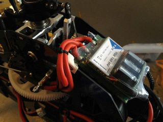

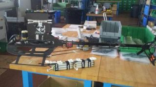

Пока только картинка и видео.А так вертуха должна получится легкой изза того что стоит один ремень от мотора да хвоста через основной ротор.А так как ремень планируется не меньше 15 мм то об авторотации можно задуматься.А так его вес скомпенсирует потери на ремне.
Летает внушительно.Я думаю это заслуга scorpion 4535.

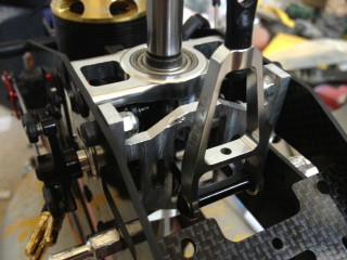

Твоя шарманка это твая.Ты не сравнивай продуманные верты инженерами.В твоем верте есть касяк болшой.У него в верхней части рамы много дырок,тобишь верхний подшыпник гуляет.
Вот что типы ставят на обычную раму рекса,каторая в этом месте очень жоская

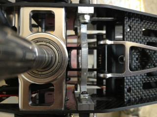

Установил в раме вот такую распорку, этот тюнинг сильно заметно изменил поведение вертолета в айлеронных тиктаках, верт теперь точнее и стабильнее отрабатывает в нагрузках. Дело в том что рама у 700-го тирекса в этой плоскости очень жидкая, достаточно небольшого усилия что бы руками деформировать раму, тарелка перекоса при этом искажении сдвигается гдето на миллиметр или больше
Они даже делали стэнд с хорошей камерой и на нем видно как верхний подшак гуляет вместе с ротором.

Серега вон даже специальный апдэйт поставил.Там нижний подшак и верхний соединен трубкой.Тобишь все там жестко.

Ты понял че сморозил то? Чего там гуляет? 1. ничего не гуляет, 2.апгрейд для слабых мозгом, которые непонятно чего (точнее сами не знают зачем) хотят добиться от верта, и какое поведение ему эта приблуда добавит. У меня жесткость достаточная в этом месте, а с установкой 3го подша будет еще лучше. При краше в указанном тобой месте у меня НИРАЗУ ничего не ломалась, это уже говорит о многом. Сделай уже хоть одну раму, а то кидаешься за всеми, и в результате НИЧЕГО.
